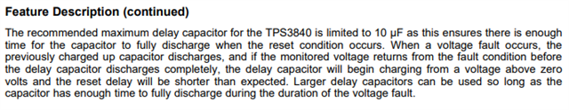

当 MR 被手动触发时、它的低电平时间超过300ns。 在观察到/RST 被驱动为高电平之前、我预计会看到大约1.2秒的延迟。
您能帮我确定此设置中是否缺少任何内容吗? 此设置与数据表中的应用手册电路类似。 如果一切正常、该器件是否超出规格?
    尊敬的 Atharva:
    我看到的问题是、使用 CT 引脚上的2.2uF 电容器时、预期的复位时间延迟为1.2秒。  一般经验法则是/MR 低电平状态或任何故障条件必须至少为编程的复位延时时间的10%、这在数据表中有所提及、如下所示。  因此、如果预期的延时时间为1.2秒、/MR 低电平状态必须至少为120ms、以便 CT 电容器的放电(2.2uF)可以完全放电至~0V。
    感谢您的回应! 这当然有帮助:)
    我不知怎么说、在功能描述中没有注意到这种说法。 我想对于那里的任何复位控制器都是这样、因为对电容器进行充电是合理的。
