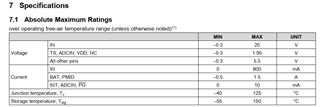

我观看了有关 ESD 二极管的系列视频。 但如何确定器件的钳位电压?
示例:
我将 BQ25155用于我的项目、并将 ESD 二极管放置在电源轨、MR KEY 和 I2C 信号上。
尽管我仔细检查了数据表、但除了下表、我找不到更多 ESD 信息。
还有一些其他部分、该值也没有提到。
你可以提出任何建议吗?
谢谢。
Stuart。
    尊敬的 Stuart:
    IEC61000额定值显示了二极管本身能够承受的电压。 表7.2 D/S 的 ESD 额定值显示了 BQ25155被表征的两个 ESD 模型和值。
    二极管的钳位电压是您的系统将看到的电压。 要为您的二极管选择合适的电压、您可以查看您的系统规格以及 D/S 绝对最大额定值(第7.1节)。 作为基准、您应该选择一个钳位电压、在这个电压中、如果暴露在 系统运行范围之外并且高于系统运行范围、您的系统将能够承受这个电压。

    请注意 、TI 的视频指出、绝对最大额定值与器件承受的最大钳位电压不同。
    那么、您说的意思是:
    我们可以选择低于绝对最大额定值的 ESD 二极管电压钳位
    但对于引脚、最大电压仅为5V。  很难找到低于的 ESD 二极管。
    钳位电压值似乎模糊不清。
    谢谢。
    Stuart
    尊敬的 Stuart:
    是的、您需要确保二极管钳位电压低于 IC 的绝对最大额定值。 在 ESD 事件的高压传输过程中、二极管的钳位电压是系统将看到的值、如果超过绝对最大值、则可能会损坏。 关于为较低电压选择 ESD 二极管、钳位电压通常会随峰值电流而变化、您可以参阅二极管 D/S 以了解更多详细信息。
