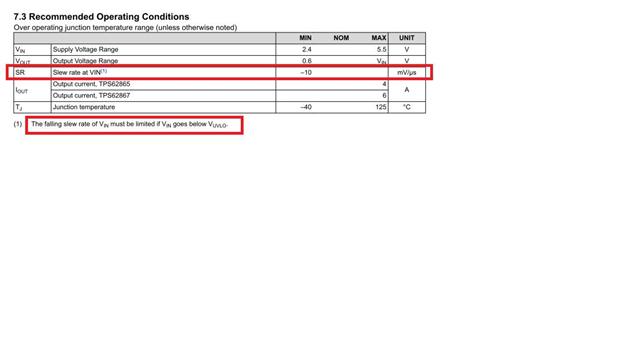

TPS62867的 VIN 下降压摆率低于 Vulvo、有特别的建议。 如红色框。 -10mV/us、转换为-10000V/s、斜率非常陡。
(1)在这里、最小值为-10mV/us、这是否意味着电源以低于-10mV/us 的斜率关闭?
(2)如果不符合规格、会发生什么情况?
    用户好、
    (1)当 VIN 快速下降时、大于-10mV/us (VIN 开启)的值低于 UVLO 值时、您将处于建议的工作条件之外。
    (2)如果满足此条件、TPS62867 的启动顺序将发生变化、并且可能与 图9-19所示的启动顺序不同。
    如果您有任何疑问、请告诉我。
    非常感谢!
    Dorian
