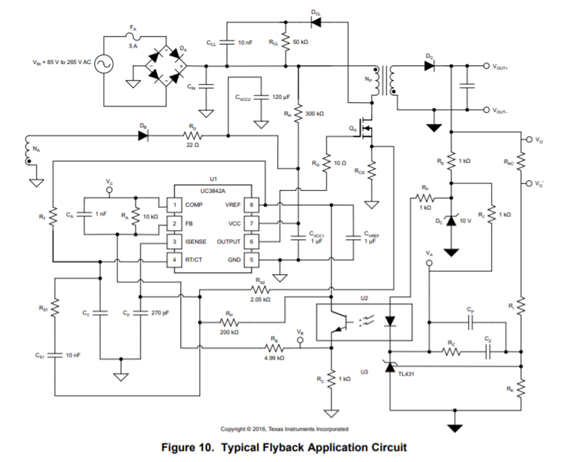

我的客户想要确定上拉电阻器的值、以将 Vcc 设置为合适的值。
他们如何计算该值?
Takashi Onawa
    你(们)好
    感谢您通过 E2E 进行连接。 用于设置 VCC 值的"上拉"电阻器通常称为启动电阻器。 这是 VIN 电压和 VCC 之间的电阻器、其大小根据控制器的启动电流和 UVLO 电平而定。 UC3843A 的 UVLO 电平开/关/为8.4V/7.6V、I_START-UP=0.5mA、因此假定它被用在一个系统中、在这个系统中 VCC 有12V 偏置并且不需要从一个高压输入启动(从一个高压电源启动需要更宽的 UVLO 电平、例如 UC3842A、16V/10V)。 UC3842A 应将 VCC 直接连接至低于30V 的偏置电源(通常使用12V 电压)。 如果从高压轨启动、请使用更宽的 UVLO 选项器件、并根据 RS=(VIN-VUVLO_ON)/I_START-UP 来调整启动电阻器的大小。 例如、对于从 VIN=100V、Rs=(100V-16V)/0.5mA= 168kΩ Ω 启动的 UC3842A、然后选择 RS 以实现适当的功率耗散。

    为什么 Vcc 引脚不会上升到 Vin 轨? Vcc 网络中没有下拉电阻、因此 Vcc 电压会根据启动后的 IVCC 增加到 Vin 轨、但数据表中没有关于最小 IVCC 的规格(仅限建议工作范围内的最大值)。  您能否解释一下为什么 Vcc 在以下电路中不超过30V?

    1. 启动后 、为什么 Vcc 引脚不会上升到 Vin 轨? Vcc 网络中没有下拉电阻、因此 Vcc 电压会根据启动后的 IVCC 增加到 Vin 轨、但数据表中没有关于最小 IVCC 的规格(仅限建议工作范围内的最大值)。  您能否解释一下为什么 Vcc 在以下电路中不超过30V?
      1. 还记得  您大学时代的超级定位定理吗? 电路一次只能从一个电压(或电流)源进行分析。 当您有两个或多个电压源时、您将其中一个与 GND 短接并计算节点电压、然后将另一个短接并再次计算节点电压、并将这两个结果相加。 在本例中、您将22Ω 22Ω 22Ω(365kΩ μ V+k Ω)]*375V=22mV 和365kΩ μ V/(365kΩ μ V+k Ω)]*12V=11.999V、将它们加在一起即可得到~12V。当转换器最初启动时、12V 电压尚不可用、VCC 上的电压缓慢上升至 UVLO (ON)。 kΩ 启动电阻器较大(300 μ A)、电压上升速度较慢、但一旦自举绕组接管后、SuperPosition 将主导电压上升至12V 的低阻抗。

    我理解了您的第一个问题以及"图5。 欠压锁定"。 我不清楚的一点是、ICC 在启动后的行为方式。

    1. ICC 在启动后的行为如何?
      1. 数据表中的工作电源电流为 ICC (RUN) 11mA 典型值和17mA 最大值。 kΩ 参数对于参数表顶部规定的"电气特性"有效:VCC=15V、RT=10 μ F、CT=3.3nF。 然后还有驱动 MOSFET 所需的平均电流、该电流以开关频率 IG (AVG)=QG*F 流过栅极驱动器级、其中 QG 是从 MOSFET 数据表中的 VGS 与 QG 曲线获取的 MOSFET 栅极电荷。 总 ICC 将为 ICC (运行)+IG (AVG)
