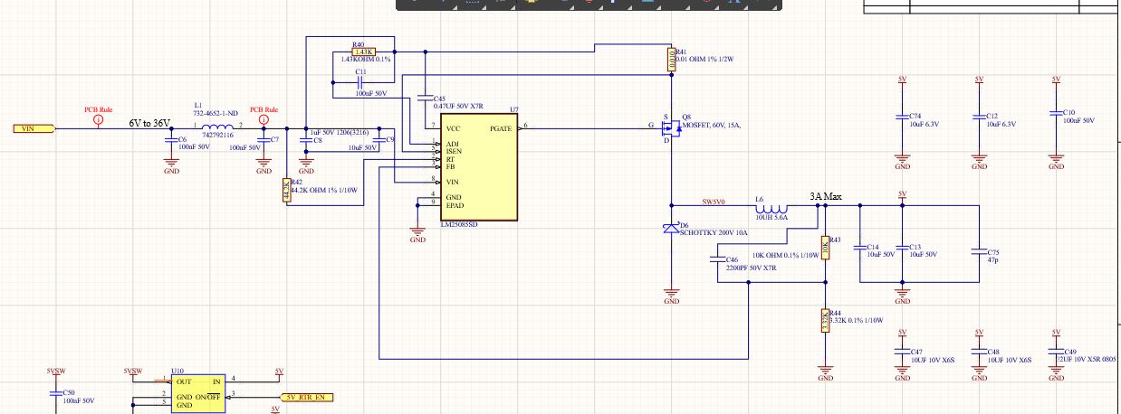

    这是 Altium 的 WEBENCH PDF 和原理图。
     e2e.ti.com/.../LM25085M_5F00_5V_5F00_3A_5F00_VIN6V_5F00_36V_5F00_REV2.pdf

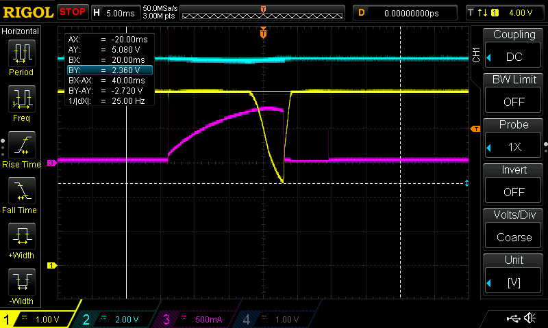

    通道1具有来自 LM25085的5V VOUT、通道2具有连接到 LM25085的28V VIN、通道3具有电流探头。 当在5V 电源轨上使用小于500mA 的负载时、该器件会在输出端产生巨大的压降。 5V 电压轨降至2.1V。
    下一张图显示了输入电压为12V 时的性能。 然后、器件输出500mA 在大约750mA 时失败。 5V 电压轨降至2.3V。

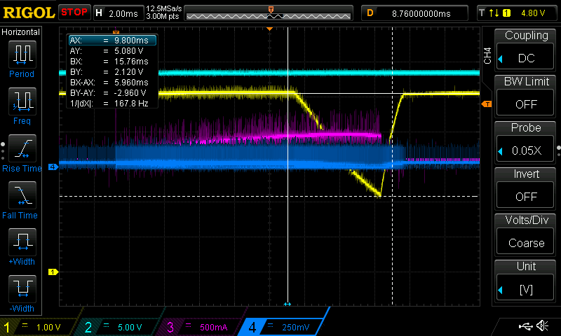

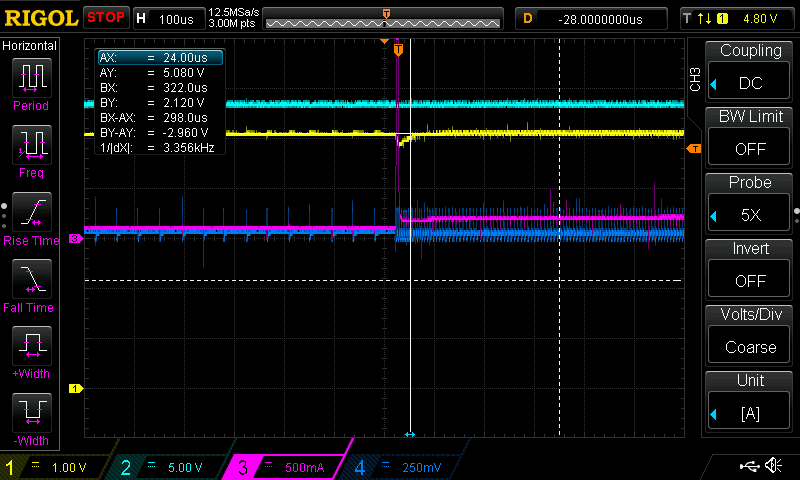

    大家好、我正在努力探测 SW 节点。 下面是一些屏幕截图。 所用 FET 的器件型号:FDD5614P
    忘记提到通道4是 SW 节点。 这些图片在负载达到时放大。
    此捕获是在12V 和1A 负载下完成的。

    您能否更进一步地放大开关周期? 500mA 和750mA 时无瞬态、仅为稳态。
    我需要测量或估算这些情况下的开关导通时间和关断时间、并确认 Fsw 按预期为~500kHz。
    此外、SW 节点应在 VIN 和-Vdiode 之间切换、振幅非常低、仅为~100mV。
    PGATE 信号对于了解 PFET 是否完全导通也很有用。
    您链接的线程具有一些良好的示波器截图示例。
    对于1.43kΩ Ω RADJ 和10mΩ Ω RSEN、电流限制应为~5.7A、因此我不认为它可能是电流限制。
    对原理图的唯一批评是2.2nF 时的 CFF 有点高、WEBENCH 计算出它在6V VIN-最小值时。
    我会尝试1nF 或1.5nF CFF、只需检查低输入电压性能。
