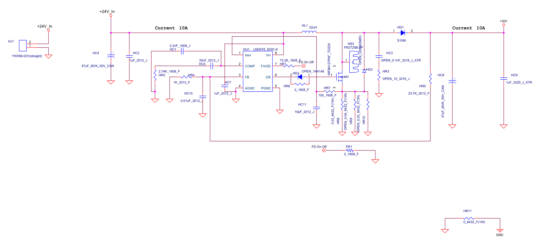

您好、TI 专家、
我的客户现在设计 LM3478、他们的第一块 PCB 有问题。
原理图如下所示;
您可以看到24V 输入的电容器、HC4。
当我们将 HC4的值设置为330uF 时、电源的电流会受到限制。
当我们将 HC4的值设置为低于330uF 时、它会正常工作。
但它在输出中具有一些纹波。
以下是我的问题;
如果电容值为330uF、那么它不工作的原因是什么?
2.清除输出中的纹波的方法是什么?
3.如果原理图中有一些需要改进的地方,请提出建议。
Chase
    你好 Chase、
    感谢您使用 LM3478。
    1.电源电流限制是否在空载时发生? 如果是这种情况、我将首先检查更换的330uF 电容器。
    最直接的方法是添加更多输出电容器。
    3.总体原理图看起来不错。 我建议在输出端放置更多的陶瓷电容器。 它还有助于最大限度地减少布局中的开关环路。
    如果有任何问题、请告诉我。
    银城
    您好、心城、
    感谢你的答复。
    我有更多问题、
    1.您是否意味着330uF 电容器是故障器件、并将其更换为正常器件? (空载时的电流限制仍在验证。)
    3.您能指导我了解陶瓷电容器在输出端的值吗?
    请检查这些问题。 谢谢。
    Chase
    你好 Chase、
    您可以尝试使用另一个330uF 电容器。 我只是想知道该部件是否有某种程度的损坏。 空载检查有助于判断它是否是电流限制保护。
    请参阅 LM5155应用手册中的第3.7节、了解输出电容选择。 另请注意、LM5155是 LM3478的更新版本。
    https://www.ti.com/lit/pdf/snva824
    银城
