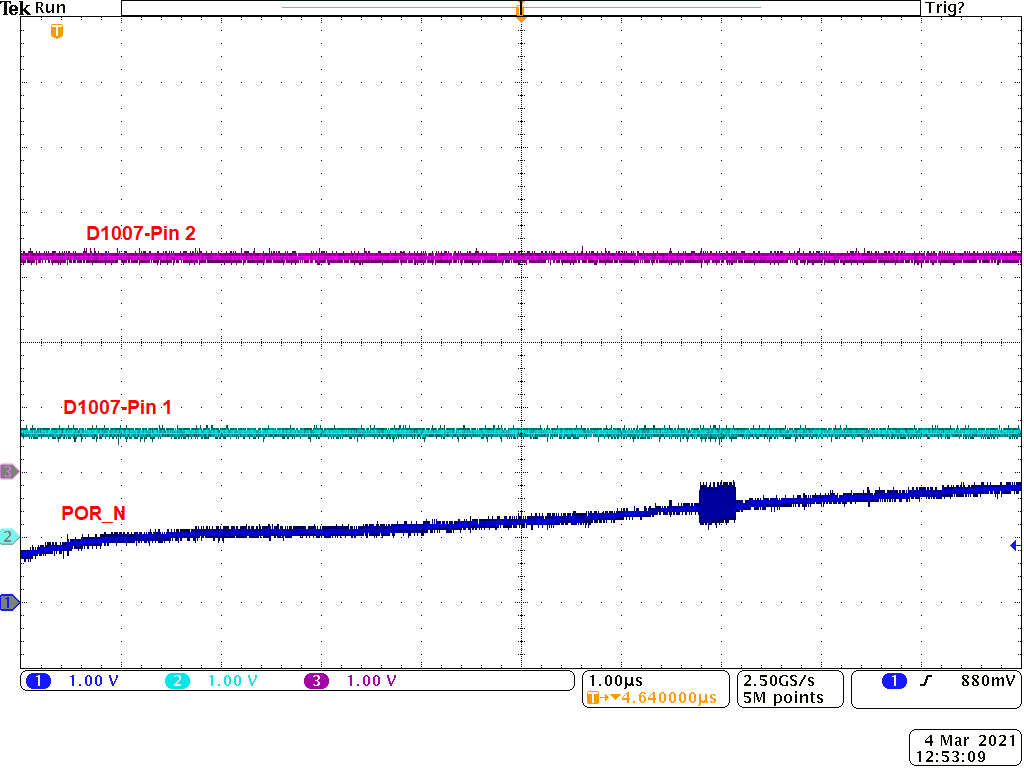

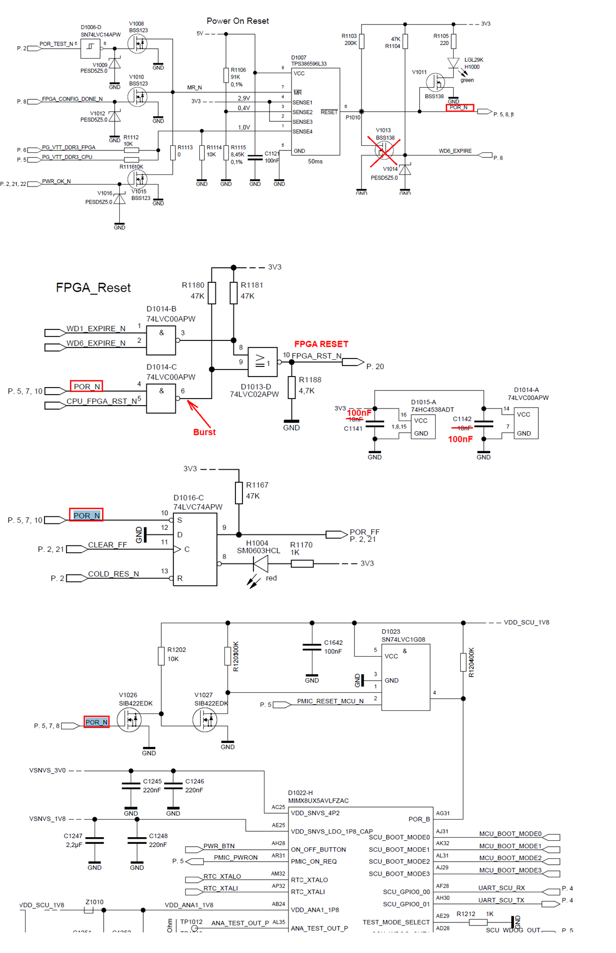

我们将 TPS386596L33用作电源监控器。 我注意到 D1007的输出(引脚6“POR_N”-net)在上电时发生了一些小突发。 该突发导致失真,使 D1014在输出端振铃,这也导致信号“FPGA_RST_N”振铃。
从网络“POR_N”中删除输出(引脚6)可以解决该问题,但我还看到,如果没有 D1007,电压斜坡看起来会有所不同。
在 D1007到 GND 的输出端添加一个10nF 电容器可实现更长的振铃行为。
我的问题:
  1. TPS386596L33具有漏极开路输出、不应影响电压斜坡、或者这一假设是否有误?
  2. 您对该振铃(403MHz)有何看法、我已经进行了大量测量、但仍然不知道行为的原因。
我还对硬件进行了以下更改、但没有结果:
  1. D1007:从 D1007中移除所有 MOSFET,用10nF 去耦所有输入,增加阻塞 C1121,在 D1007的 VCC 中添加 LC 滤波器,移除 V1013,将 V1026更改为逻辑 MOSFET。

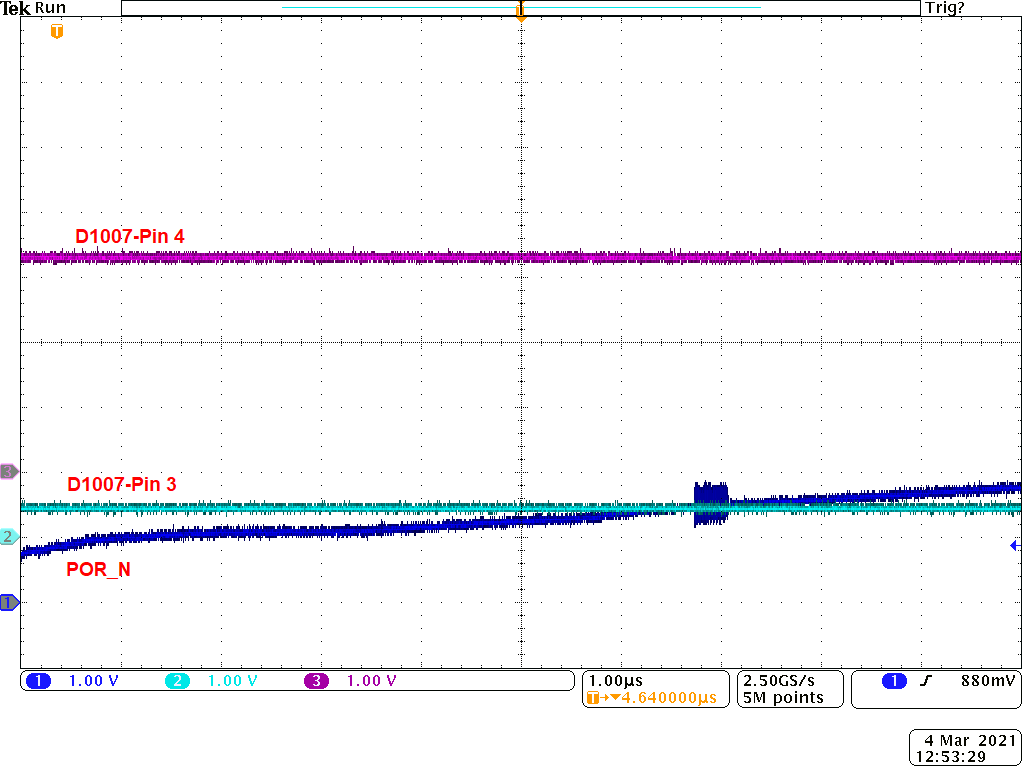

    您是否有任何示波器照片显示进入感测引脚的信号?  我猜、进入感应引脚的信号之一会产生噪声、导致 POR_N 信号抖动。  是否可以向 SENSE 引脚添加一些电容(0.1uF)?
    您好 Ben、
    是的、我已经从 D1007的引脚1到引脚4插入图片、这些图片是感应输入。 我还尝试在没有结果的情况下向每个感应输入添加100nF 电容器。 您是否认为复位输出会影响作为开漏输出的电压斜坡?

    您好、Vitali、
    不可以、我认为复位输出不会影响作为开漏输出的电压斜坡。  电压斜坡(3V3)是否为蓝色斜坡信号?  下面显示的与非门的电源电压是多少?
    与非门的电源电压是否具有与3V3相同的斜升速率?
    如果您要从与非门的输入端移除输出 POR_N、POR_N 是否仍然抖动?  我想隔离设置并一次执行一个调试步骤。

    不可以、它与 NAND 电源的电压3V3相同、但斜升速率不同。 在"POR_N"斜坡之前、3V3电源会长时间斜坡、例如5V 电源。
    我会在示波器中添加一些屏幕截图,但由于本论坛中的答案限制,我无法执行此操作。 我想向大家介绍我在这种情况下所做的工作。
    我可以将 TPS386596排除在这个问题之外,将 D1007的输出从网络“POR_N”中分离,并使用某些逻辑 MOSFET V1010生成复位,我仍然在 “POR_N”网络上具有该振铃。 之后、我将 D1014C (74LVC02APW)和 D1016C (74LVC74APW)的输入从该网络连续断开、但没有结果。 我的同事在高频方面经验丰富,建议我在网络“POR_N”的每一端放置一个 RC 网络(50欧姆,与 GND 串联10pF),在这里放置该信号的两个“接收器”。 这样、我们就可以将振铃电压降至最低、使 D1014远离其阈值电压。 因此、在本例中、我们假设存在布局问题。

    您好 Ben、
    这也是我的问题、为什么在启动期间。 我的假设是,网络“POR_N”是靠近其他 FPGA 信号的高阻抗网络。 在启动过程中、FPGA 可能会在该网络上产生失真、从而产生串扰效应。 按照您的指示,我已从与非门输入中删除了净“POR_N”。 我看不到“接地反弹”直接在 TPS386596 (引脚6)的输出端测量,但如果我测量 NAND 门输入附近的净“POR_N”,我会再次看到“接地反弹”(它就像“天线”的一端)。 此结果与探头的 GND 连接点无关。  接地连接在布局中作为低阻抗平面执行。
    我的第二个问题是,如果我将 TPS386596的输出从网络“POR_N”上断开,电压斜坡为什么会变化。 它没有问题、但它看起来莫名。
    网络“POR_N”不能是数字信号,因为200k 上拉 R1103 (现在为10K)在启动时为某些 MOSFET (V1011和 V1026)的栅极充电。 这就是为什么我们看到"POR_N"网络上出现电压斜坡的原因。
