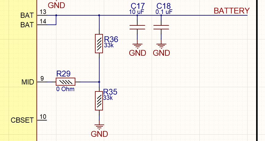

器件型号:BQ25887
我们在设计中使用的是 BQ25887。 我们不需要其中的电池平衡功能、因此 REG2A 中的位6设置为0。 此外、CBSET 引脚保持悬空、MID 引脚被连接至两个33k 电阻分压器的中点。 电阻器的值是相同的、我已经对其进行了仔细检查。 问题在于、当我在 REG26和 REG1F 中检查 ADC 读数时、它们之间在充电期间的差异为100-200mV (例如、3.8780和4.1000)。 我检查了、使用 PCB 上的电压表、读数相同、ADC 工作正常。
您能描述一下 MID 引脚和 ADC 输入的特性吗? 在数据表中、只有一条关于偏置电流的通道。
此外、您能否提到、为了防止这个问题、我应该选择哪一个电阻值? 我们有电池供电的器件、因此我不能选择太低的电阻。
    伊万

    您能向我展示 MID 是如何连接的吗?
    Ricardo
    Ricardo、
    这是这两个引脚的连接。 BQ25887的所有其他引脚均按数据表中的规定进行连接。

    Ricardo、
    我只是找到导致这些错误的原因。 只有当 REG 2A 的位6设置为0时、才会出现此错误。 当我将其设置为1时、错误消失、并且来自 ADC 的所有读数保持正确(电池间的差值为10-20mV)。 当我将该位设置为0时、差值变为100-300mV。
    我应该怎么做? 是否可以、在没有将 CBSET 引脚连接到电池的实际中点的情况下将该位设置为1?
    伊凡

    这不是一个错误。 抱歉、我认为您已经设置了这个位。 如果您不使用电池平衡、则每当充电器达到预设值时、都需要将该位置1。

    好的、那么、让我总结一下:
    我需要禁用电池平衡功能、POR 后该怎么办?
    如果我设置 REG2A 的1位6 (启用自动电池平衡)、ADC 工作正常、但我向您展示的连接可能会发生什么后果?
    如果我设置 REG2A 的0位6 (禁用自动电池平衡)、ADC 的工作误差为100-200mV、我看到电池电量不足(由于差异、BQ25887更早地达到 CV)。 因此、我无法使用具有禁用电池平衡功能的 BQ25887?
    伊万

    我看到现在发生了什么。
    POR 时:
    CB_AUTO_EN = 1 (默认情况下应为1)
    CB_CHG_DIS = 0 (不是默认设置)
    由于您已将 MID 偏置为始终为 VBAT/2、因此电池平衡算法将永远不会强制电流通过 CBSET。 CBSET 可以是 NC。
    通过禁用 CB_CHG_DIS、电池平衡测量的充电周期将不会中断。
