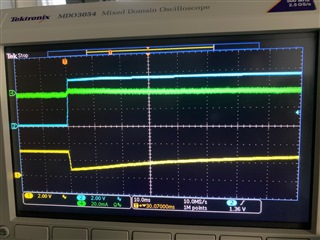

    您好、江强、
    我测试了 TPS610995固定电压版本 TPS61099的启动电流。
    正如您在下面看到的、Ch2是 Vo、Ch4是电感器电流。  在完全建立 VIN 后、我使用 EN 来提升 VO。 TPS61099首次以100mA 的电荷斜升 Vo。 之后、当输出电压充电至大约1.6V 以上时、器件将开始磁滞电流模式运行。 电流×μs 阈值在500 μ s 内逐渐增加至0.7 μ A ILIM。 您可以在这里看到电感器电流实际上增加了。 这种强制输入电流在输入电压大于1.6V 后大于100mA、这使得 CR2032的启动更加困难。 峰值电感器电流随着电流限制阈值逐渐增大而增大。
    理论上、添加输入电容器实际上可以起作用、具体取决于您添加的电容大小。 假设在最坏的情况下没有电池电流、TPS61099必须从 CIN 消耗所有电荷。 如果 CIN 足够大,足以支持 VOUT 上升,则最终输入电压为 VIN-COUT*VOUT/CIN。 如果该电压大于 UVLO、则器件仍处于活动状态。
    假设 VIN=3.0V、VOUT=5V、COUT=20uF、为了确保输入电压不超过0.5V (TPS61099的 UVLO)、Cin 应大于40uF+一定的裕度。 我假设这里的裕度为20%、因此这里可以使用48uF。
    此处不能使用降低电流假设。 尽管我可以在 Vo 上升至1.6V 后延长软启动时间(请参阅 SLVA307B)、  但当 VOUT<1.6V 时、我们可能无法降低100mA 电荷。
    我将检查是否有任何其他 DCDC 能够满足您的要求。 请允许我住两天。
    -文豪

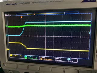

    您好、建强、
    我建议您在输入侧添加更多电容。 我在输入源之间使用12欧姆串联电阻测试了启动。 这会在启动时主动限制来自输入源的电流。 请参阅以下波形:
    CH1 (黄色)是 VIN、Ch2 (蓝色)是 VOUT、CH4 (绿色)是来自输入源的电流。 我在 EVM 的顶部添加了2个额外的2个0805 / 47uF/10V/X5R 电容器。 总共有104uF 的电容器。 考虑到直流偏置效应、有效电容可能约为原始值的50%、即52uF。
    从该波形中、我们可以看到、在 EN 之后、TPS61099从输入电容器汲取所有电荷、从输入源拉出的电流仅为大约5mA。 我认为这种配置可以模拟 CR2032的拉电流能力。 TPS61099最终在不关断的情况下提升 Vo。 VIN 降至约0.8V、但仍高于 UVLO 阈值。
    缩小波形、我们可以看到输入源以接近5mA 的恒定电流缓慢地为输入电容器充电。
    我认为在这里添加输入电容应该可以解决您的问题。 如果您不希望 VIN 降至如此低、则可以添加更多电容。
