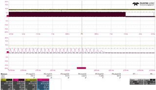

下面是 LLC FET 漏极和源极与 LLC 输出电流波形之间的电压和电流波形。 请检查
 -。 LLC FET 漏源极(CH1:D-S 电压/CH2:漏极电流)
 -。 LLC 输出电流
随附了电路图和波形、请检查。

    您好,Eunseok
    请参阅您提供的谐振回路的以下计算、在 Vin=395V/Vout=360V/Io=3A 的条件下、开关频率约为80kHz、接近您提供的输出电流波形中的开关频率。
    您能否检查 OC 引脚的波形?
    e2e.ti.com/.../Mathcad-_2D00_E2E-360V.pdf
