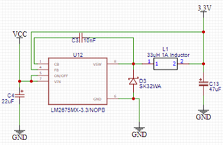

我不确定我在这里缺少什么、但 我的电路板上有一个 LM2675MX-3.3/NOPB、并为其提供11.1V 锂聚合物。 但是稳压器的输出为11.1v。 规格如下所示、
L1- 33uH 1A 电感器- 29333C
CB- 10nF 50V 陶瓷电容器
Cin - 22uF 20V 钽电容器
D1 - SK32WA 肖特基二极管
COUT- 47uF 20VTantalumin 电容器
下面我还附上了电路板布局图、基本上是直接从数据表中获取的。 底层是一个 GND 平面。
    William、
    请分享原理图。
    Sam
    这是原理图。 电路板的其余部分未组装、VCC 与 GND 之间没有短路。
    William、
    开/关引脚连接到原理图中的 VCC (11.1V)。 此引脚上的绝对最大额定电压为6V。 我想 IC 已经损坏了、这就是您看到的内容。
    尝试更换 IC 并使开/关引脚悬空。
    Sam
    啊、是的、这似乎是问题所在。 奇怪的是、该引脚仅可耐受6V 电压、因为 IC 应在高达40V 的电压下工作。 无论如何、我已提起引脚、稳压器现在可以工作。 幸运的是、我不需要更换我的 IC。 感谢你的帮助。
    William、
    听说它在工作、很高兴! 不过、我建议更换 IC 以进行未来测试。 如果您看到其他问题、可能是因为 IC 损坏。
    Sam
