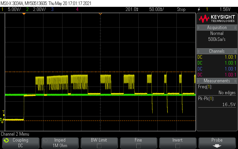

    您能描述噪声吗? 芯片是否发出滴答噪声? 这可能是通信数据包以及压电效应对 RECT 电容器的影响。 如果您可以描述是否涉及频率或是否是周期性的、那将会很棒。

    我们可以在器 件传输功率时听到周期性声音、正常情况下、但当我们将电流调节到大约350mA 以上时、器件连续1 - 2秒发出滴答噪声(如变压器谐振声音)、然后它停止充电并重试。 超过350mA 后、充电电流会缓慢增加至350mA、 同样的行为会重复

    如果器件停止充电并尝试再次充电、则可能是 RX 未接收到足够的功率。 您是否能够共享 VRECT 和 VBAT 的波形?

    你好,Anthony;
    您可以在下面找到 VRECT (黄色)和 VBAT (绿色)波形
    胡西印欧兹迪尔
