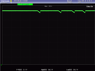

我将使用所附电路图等电路生成24V 至35V 的电压。
此电路是2017年通过 WEBENCH 生成的电路。
(VinMin = 20.0V、VinMax = 28.0V、Vout = 35.0V、Iout = 4.0A)
在轻负载和无负载的情况下、35V 输出看起来像附加的波形。
问题1. 请告诉我35V 输出不恒定的原因、它看起来像所附的波形。
最近、当我再次使用 WEBENCH 进行仿真时、我注意到所附电路图中的 C108从10nF 更改为10pF。
当常数更改为10pF 时、所连接波形的压降频率趋于降低。
问题2. 当 C108设置为10pF 时、35V 输出压降频率为何会降低?
问题3. 消除所连接波形中的压降的一些方法是什么?
谢谢你。

    感谢您使用 LM3478。 对于轻负载和空载运行、输出波形是正常的。 这是由于控制器由于最短导通时间限制而跳过脉冲造成的。 10nF 滤波器电容对于本例中的~600kHz 开关频率来说太大。 在该电容减小后、可以更轻松地打开开关、这说明了脉冲跳跃发生较少的原因。 为了消除这种情况、除了外部负载之外、您还可以添加虚拟负载。 您还可以增大电感值、以使脉冲跳跃在较轻负载条件下发生。

    背后的想法是、随着负载的降低、升压转换器开始在 DCM 下运行。 在 DCM 下、占空比随着负载持续降低而降低。 最终、占空比会降至达到最短导通时间的点。 然后脉冲跳跃会接管。 因此、虚拟负载必须确保其高于该临界点。
