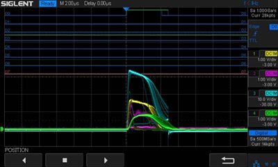

我使用 LMG1210来驱动一对 FDMS86200 MOSFET。
我在电机驱动应用中使用这些器件、我注意到、在我的电机运行时、HO 栅极驱动输出正在衰减。 我拥有的特定电机的上部 MOSFET 的平均导通时间高达10uS。
在下图中、顶部迹线 D0是高侧输入的上升沿、而蓝色迹线(CH3)是直接位于 FET 栅极的信号(即 HO 输出)
我按照数据表第17页的计算结果得出了以下值
QRR = 300nc
QgH = 42nc
IHB = 850uA
Ton = 10us
DeltaV = 1V
这为我提供了350nF 的值、我在设计中使用了470nF 的值。
但是、我认为自举电容衰减是我的问题的原因、并将其增加到当前的1uF、而没有任何明显的差异。
是否有人能够帮助解决此问题? 我是否需要提高得多、比如4.7uF、当标称值为0.1uF 时、这样的值是否合理?

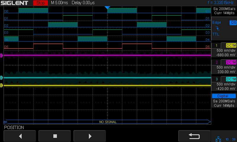

    感谢您的回复。
    对于我的应用、我有一个梯形 BLDC 电机控制器。 梯形的性质以及我的非互补 PWM 控制方案意味着 LO 驱动器会关断很长时间、如下图所示(数字通道是 PWM 驱动器)
    我发现我的问题是通过低侧导通或实施外部自举电路来补充自举电容器。
    您是否知道我是否有一种从外部补充 BST 的方法?
