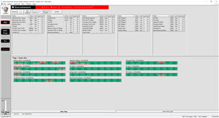

    您好 Jose、
    请参见随附的快照。 DSG FET 关断。 在连接无负载的情况下,使用测量的 DMM 电压为13.4V。

    您好 Bhupendra、
    这看起来像是硬件故障。  我会 手动打开/关闭 FET、测量 每个 FET 上的电压、并在电池组侧进行检查。
    要切换 FET、请使用 FETControl SBS 命令。
    何塞·库瑟

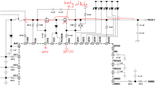

    您好 Bhupendra、
    根据您的电压、FET 似乎工作正常、因此我继续深入了解 bq3050的原理图。
    请参考上面的图片、因为我正在描述该场景。
    因此、如果只有 DSG FET 关断、则仍有电流从电池组+流经 DSG FET 的体二极管。 然后、该电流将流经感应电阻器(5m Ω)。 监测计的作用是使用一些阈值电流检查该电流、如果该电流大于该电流、则会再次打开 DSG FET、这就是您可能看到"负载电流在 CUV 条件后从电池流出"的原因。
    我会确保两个 FET 都关断(CHG 和 DSG)、以避免电流流过感测电阻。
    请告诉我这是否澄清了一些疑问。
    何塞·库瑟

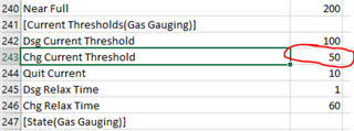

    仅用于调试目的... 当在负载下满足 CUV 时、请连接充电器、否则 CHG FET 将打开。 相反、请使用此时间测量电池的电流消耗。 请确保两个 FET 均已关闭
    请将 Chg 电流阈值增加至80mA 或100mA、以使监测计更难开始充电、 并避免 CHG FET 导通。 这适用于系统中存在大量噪声的情况。 您是否在电路板上进行了校准?

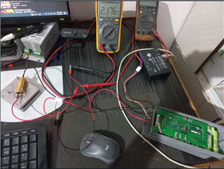

    您好 Jose、
    让我再次清除、CUV 之后充电不是问题。 CUV 之后放电(从 PACK+流向负载的电流)是问题所在。
    因此,当电流从 PACK+流向负载时,DSG FET 体二极管将反向偏置,不应有电流流动。 因此,没有电流流经负载。 但在本例中,当 CUV 条件下,DSG FET 关闭,但电流仍流经负载。 (必须为零)
    请参阅下图,了解我们的设置:
    2.电路板已校准。 您显示的非零电流图无法理解。  因为我们提供的数据仅具有加载功能。  您能更详细地解释一下吗?

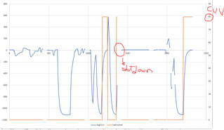

    您好 Bhupendra、
    [引用 userid="481569" URL"~/support/power-management-group/power-management/f/power-management-forum/1126457/bq3050-battery-discharge-voltage-up-after-rest-period/4197720 #4197720"]电路板已校准。 您显示的非零电流图无法理解。  因为我们提供的数据仅具有加载功能。  您能更详细地解释一下吗?
    您提供的日志数据显示以下内容:
    左轴显示电压、右轴显示监测计测量的电流。 您可以在上图中看到存在一个放松期(这是我在放大时看到非零电流的地方)。
    您是否会分享一份您在 CUV 以下放电并让其休息2小时的日志? 我想了解当您达到 CUV 并且不使用充电器时、它的行为是如何的。 我仍然认为这是一个 FET 故障、只需再次检查即可。
    此外、如何精确 测量从电池组+到负载的电流? 您能否详细说明和说明您的测量技术?  使用的设备等
    何塞·库瑟
    您好 Jose、
    1.解除日志与我们之前提供的日志相同。  在 CUV 条件下、我们有大约12小时的电池休息时间。 使用 BQEVSW 读取 DSG FET 状态。
    休息12小时后,电池电芯电压高于 CUV 阈值,但 DSG FET 仍读出。 即、在休息前电芯电压= 3120mV、休息后电芯电压= 3310mV 、CUV Th = 3150mV。
    我们以相同的行为完成了许多放电周期。
    2.如上一设置图像所示:
    我们已将 DMM (数字万用表-真正的 RMS)与电池和负载串联,以测量电池的负载电流。 即使在 CUV 条件之后、DMM 也会显示相同的负载电流流流过。

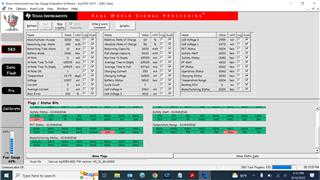

    这是出院的日志文件和超过2小时的静置数据。
    e2e.ti.com/.../8662.Discharge7A_5F00_3300EDV_5F00_2.log
    CUV 屏幕截图:

    您好 Bhupendra、
    仔细检查日志和 gg 文件后、我看到监测计正常工作、我没有看到任何令人担忧的情况。
    CUV 标志置1后、DSG FET 关断。 DSG FET 关断后、绝不会设置 OCD 和 AOCD 标志。 监测计工作正常。 在 CUV 之后、DSG FET 始终保持关断状态。
    此外、在张弛期间、测量仪表的平均电流为4mA (0.004A)。 不应存在任何从 BAT+流向 PACK+的电流大于4mA 的电流。 如果此时您在 PACK+(TP1)上看到电流大于4mA、则表示您可能在错误的位置或错误的时刻进行测量(这意味着您可能正在充电)。 有关更多详细信息、请参阅以下内容。

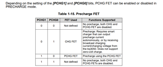

    此外、您是否正在使用预充电 FET? 如果没有、请确保相应地配置监测计。  错误设置 FET 配置会导致 FET 出现意外行为
    何塞·库瑟
    您好 Jose、
    是的,我们知道监测计工作正常(BQ3050EVM-001),在休息期间电流不超过4mA。
    如前所述,所有使用的 I m 都是  BQ3050EVM-001,预充电 FET 设置为默认值。 PCHG1 = 0 & PCHG1 = 1。

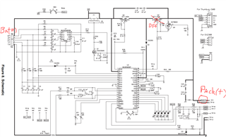

    所有测试点测量如下 (电池充满电100%):
    电池组+= 16.35V
    保险丝引脚= 0.05V
    VCC = 15.96V
    DSG = 26.5V
    CHG = 26.5V
    BAT = 15.90V
    2.5V = 2.246V
    3.3V = 3.332V
    Vout = 0.2V
    从数据表(第6页)可以看到此电压似乎正常。
