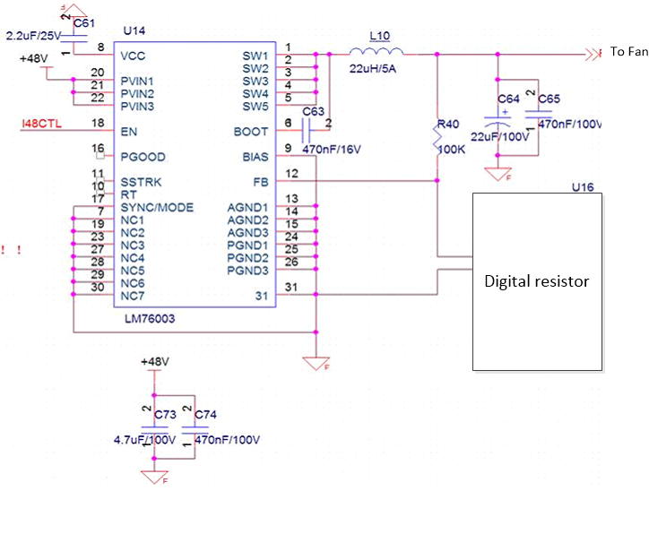

器件型号:LM76003
使用数字电阻器调节电压、并每500ms 执行1V 升压、以实现三个齿轮工作电压(30V、38V、45V)的切换、输出端子连接到一个电感负载风扇。 多个单元的电源系统损坏、电源芯片的输出短路、输入旁路电容器也损坏。 下图中的 C73陶瓷电容器进行了细分。 可能的原因是什么? LM76003是否支持此类应用? 连接大电感负载并调节电压? 谢谢!
    这就是图片
    尊敬的 Andrew:
    您是否在电阻器开关期间具有输出电压波形?
    您可以尝试切换到电阻负载吗? 您是否有相同的问题?
    此致、Jason
    您好 Jason、
    感谢您的支持。 该问题不能在实验室中再次出现、而是在不同 批次的大规模生产中发现了几个案例。 因此、到目前为止、我不知道如何采取一些措施来避免这个问题。 在技术上、我们的插座能否支持这样的应用、我是说数字电阻器和电感负载?
    最好
    Andrew
    尊敬的 Andrew:
    我实际上需要查看器件开关的波形、以了解开关负载对输出的影响。
    如果切换数字电阻器和电感负载会导致较大的尖峰、则可能会损坏某些组件。 但如果不看它、我就不知道。
    此致、Jason
