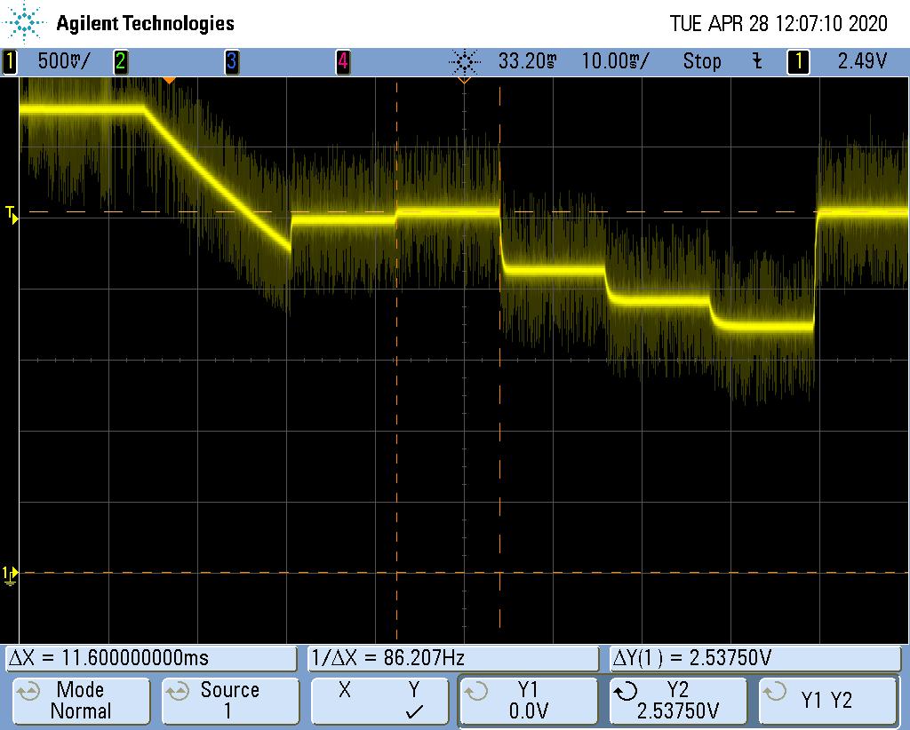

我们将在自己的电路板(TMS570LS1224 + TPS65381A)上测试 AMUX 信号。
按照 TPS 数据表中建议的顺序测试 AMUX 电压(A.8–A.7–A.1–A.2–A.3–A.5–A.6–A.4)时、我们看到 A1 (VDD5)和 A2 (VDD6)未在范围内测量、 稳定延迟、以使电压稳定。
但是、在 单次测量(因此顺序测量中不测试)中单独测试 A1 (VDD5)或 A2 (VDD6)时、它们处于范围内。
我们已禁用也已连接的数字输入上的上拉/下拉。
在我们的 AMUX RC 滤波器之前和之后进行的测量是相同的、因此该滤波器似乎没有负面影响。
测量顺序为何会产生这种影响?

    很抱歉耽误你的时间。 在 A.7之后的 A.1和 A.2测试期间、您测量的电压是多少? 具体而言、它的测量值是否高于预期?
    它是在仅执行 A.7 -> A.1还是需要 A.8 -> A.7 -> A.1时发生的?
    您能否通过引脚提供示波器截图来显示从 A.7 -> A.1的转换?
    尊敬的 Kevin:
    这是 A8-A7-A1-A1-....的两个屏幕截图 序列。
    绿色电压:
    黄色电压:
    我们明天将为您提供 A7-A1测量值。
    Geert
    序列的屏幕截图:
    A7:        主 BG
    A1          VDD5 (橙色虚线垂直线之间)= 2.537V (超出范围)
    A2          VDD6
    A3          VCP
    A5          VBAT_SAFING
    您好 Geert、
    数据表中列出的顺序作为从高电压到低电压顺序的示例提供。 如果任何电压轨高于其前面的任何电压轨、则必须相应地更改开关顺序。
    从示波器屏幕截图中可以看到这种情况(除非这是由于读数超出范围)。 我建议更改测量顺序、使电压从高电平变为低电平、然后查看您是否继续观察到相同的问题。

    我们再次使用顺序进行了播放,但没有改变:
    在进行单次测量时、这些值通过测试。
    执行一系列测量时、TMS570的测量范围和测量范围均超出范围。
    较长的稳定时间没有任何帮助。
    还有其他建议吗?
    您好 Geert、
    您能否为您的 RC 滤波器设计提供原理图?
    您的 DIAG_OUT 引脚是否路由到 MCU 上的数字输入? 如果是、请提供 MCU 引脚上任何上拉或下拉电阻器的详细信息。
    此外、请确认 ADC 的输入电容器滤波器上的串联电阻至少为100k (请参阅 数据表的第5.4.9.1节)。
