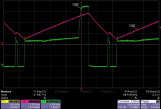

我使用 的是 LM5116MHX/NOPB IC、在启动期间(我使用 EN 引脚启用器件)、
输出未达到目标电压(16V)。 这种情况只发生在某些部件上、而不是全部部件上
输入电压为50至80V、输出电流为0.5A
此处报告了原理图。 使用的值与 Webench 建议的值略有不同、遗憾的是、Webench 对该 P/N 也不再起作用
我还尝试了 Excel 电子表格、并根据它更改了值、但尚未改进。 你有什么想法吗?

    你好 Andrea
    如果  VOUT 未达到您的目标电压16V、您会告诉我会发生什么情况吗? 是否有开关? 您能否捕获 UVLO、VCC、SS、COMP、SW 波形?
    - 李家祥
    附加了一些波形

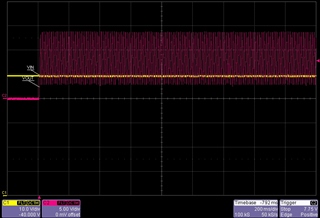

    你好 Andrea
    您能否捕获 UVLO、VCC、SS、VCCX、EN、 COMP 波形?
    转换器在现在达到目标输出16V 之前重新启动。  当 UVLO、EN 或 VCC 电压低于其阈值或电流限制时、可能会导致此问题。
    -李家祥

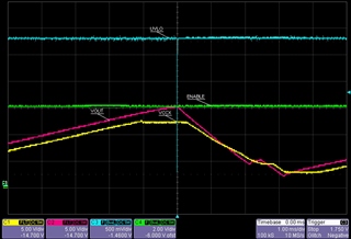

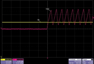

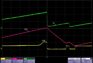

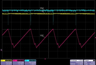

    很抱歉、在测试过程中、IC 在与溴短路后熔断。
    我现在已经更改了 IC MOSFET、并附加了所有组件和波形。
    我看到现在 DCDC 的工作效果比以前好(之前在0.4A 启动负载下的波形)今天在0.5A 启动负载下的 THR 波形。 在下降之前、输出达到15V。

    你好 Andrea
    该波形清楚地显示、转换器在达到 VOUT 调节目标之前重新启动、因为 UVLO 引脚被某个东西下拉。
    根据原理图、没有任何东西 可以将 UVLO 引脚下拉至接地。
    请检查导致您的测试设置中 UVLO 下拉的原因...
