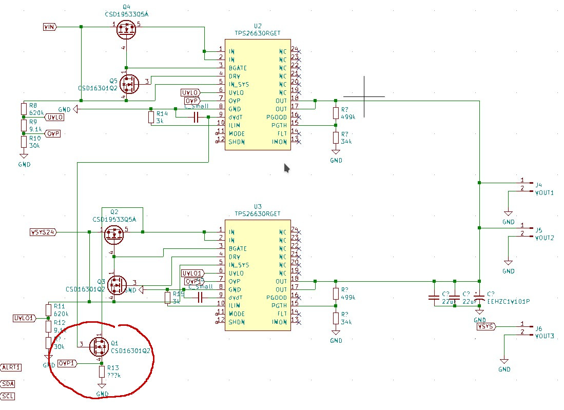

    谢谢、我已经相应地设计了电路。 我的 VIN 和 VSYS24 都是24V。 您能告诉我、红色圆圈所示组件的设计要求是什么? 我假设主电源 VIN 可用时、您将辅助电源(VSYS24)的电子保险丝置于过压保护状态、通过从 VOUT 关闭电源。 对吧?
    您好、Utpal、
    感谢您考虑使用 TPS2663。 是的、您的理解是正确的、OVP 用于将辅助电源路径保持在关闭模式。
    Q3、Q5的 VGS 额定值应为20V。 请参阅数据表中的"10.2.2.6选择 Q1、Q2和 TVS 钳位以实现浪涌保护"部分。
    原理图中的 Q1 FET 充当通道1 (U2)的 dVdT 电压的源跟随器。 Q1的 VDS 额定值应大于 VSYS24的最大工作电压。 我建议使用额定电压为50V 的 FET。 关于 R13:-较高的值将有助于降低 VSYS24的分流电流。 R13使用100k Ω。
