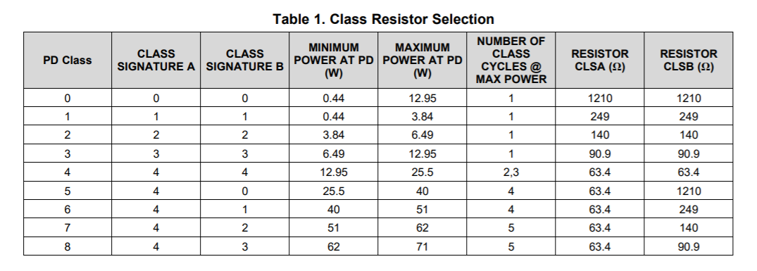

    3.如果模块 TPS2373-4EVM-758 允许设置为1级/2级 PD? 因为 A 类特征的引脚接头只有两个选项
    EVM 不允许将 PD 设置为1/2/类。 但是、如果您希望将器件设置为该功率级别、则可以根据表设置分级电阻器:
