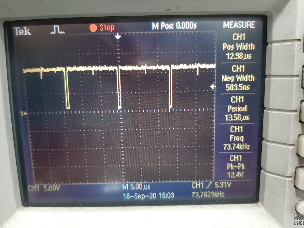

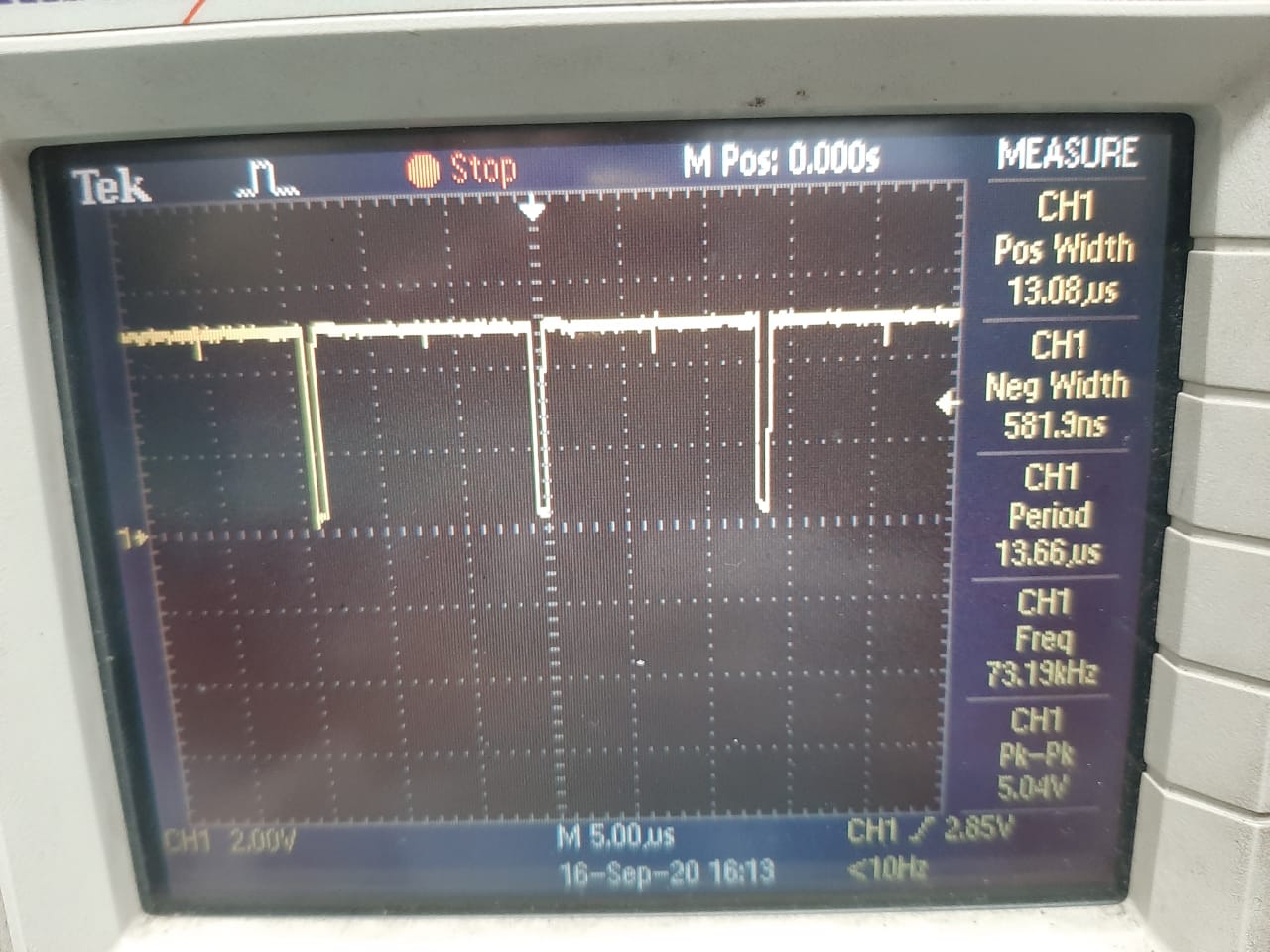

    下面是在 UCC28070IC 中观察到的引脚电压。
    引脚编号1=0.083V
    2=5.35V
    3=5V
    4=2.54V
    5=1.79V
    6=0.7V
    7=0.9V
    8=0.126V
    9=0
    10=3.69V
    11=5.9V
    12=5.9V
    13=5.99V
    14=附加了 GDA 波形
    15=11.98V
    16=0
    17=附加了 GDB 波形
    18=5.99V
    19=2.97V
    20=2.97V
    此外、我将 GDA 和 GDB 波形附在原理图中。
    我没有得到390V 输出。
    亲切的导游。
    e2e.ti.com/.../OBC_5F00_POWER_5F00_BOARD.pdf
    此致、(&H)
    Anuradha
    您好 Anuradha
    GDA、GDB 信号以几乎全占空比进行开关、因此您应该查看升压 FET 的漏极电压
    Q1和 Q3、以查看高压开关行为。
    对于示波器图中所示的栅极驱动信号、332V 直流输出不是我所期望的。
    在原理图中、您在 电流感应电路 CSA 和 CSB (D15和 D16)中使用标准恢复二极管 S1M
    此位置需要1N4148等小信号超快速恢复部件。
    请进行这些更改、并告诉我您如何继续
