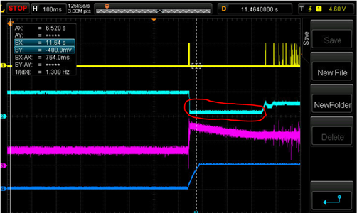

我们将 LM5030 用于推挽式转换器 ,其规格如下:
输入= 24V,输出= 70,400W,隔离式,效率> 90%
无论是在空载还是在负载下、我们都能看到启动时的巨大输出电压过冲。 尝试增加 SS 电容器、 但没有帮助。 还在输入端添加了一些浪涌电流电阻器、但没有太大帮助。 您认为我们为什么会看到巨大的过冲?  是因为变压器问题? 还是输出 LC 滤波器? 或者什么? 感谢您的紧急响应:
以下是一些波形:
    e2e.ti.com/.../Output-voltage.docx

    感谢您的波形。 该波形未显示软启动已激活的指示、因此更改软启动电容器不会产生任何影响、我并不感到惊讶。 该波形看起来没有闭环软启动、因此我们需要查看控制环路在软启动期间执行的操作。 在启动期间、误差放大器似乎已饱和、最终会赶上来将输出电压拉至稳压状态、但响应非常慢、最终会出现此严重过冲。 查看 COMP 和次级侧相对于输出电压上升的反馈。 查看您的光偏置(如果您将其用作电压补偿器、请查看 TL431)。 此外、您的输出上升沿的速度有多快?

    输出电压在2ms 内达到120V、然后大约需要200ms 才能进入稳压(70V)。

    这些信息应该能提供很多信息。 您期望的软启动时间是多少? 是2ms 吗? 转换器似乎会经历整个软启动周期、但控制环路尚未唤醒? 确保构成反馈的所有组件均处于活动状态并正确偏置、以便在软启动周期结束之前提供反馈(COMP)。 2ms 软启动与200ms 调节告诉您反馈中的某些内容不正确。 一种调试的好方法是使用一个或多个外部实验室电源对反馈组件进行预偏置。 如果未观察到任何改进、请考虑可能导致控制滞后的补偿元件、例如大电容器或反馈中的长时间常量?

    请显示 COMP、FB、SS 和 VOUT 的波形? 显示时间刻度上的波形、以便我们了解定序发生了什么情况?

    启动时的这种过冲可能与软启动、浪涌控制甚至功率级无关。 您可以从波形中看到、在软启动通过的整个时间内、COMP 为零、VOUT 具有过冲。 您需要查看反馈环路并确定为什么在 COMP 唤醒前~300ms 通过? 反馈中是否有时间未偏置的东西-光电、TL431、外部误差放大器?

    您发送的波形:
    黄色:PWM
    青色:补偿
    紫色:输出电压
    蓝色:SS
    当第一次突发 PWM 脉冲时、VOUT 似乎上升到过冲的点、SS 没有影响-这段时间内没有受控反馈-为什么? 一旦 VOUT 过冲、控制环路便会通过将 COMP 拉为低电平进行响应、但太晚了、因此控制器必须等待 VOUT 缓慢泄放并 COMP 返回。 这表示控制环路速度非常慢。 补偿器中的高 RC 时间常数、还是在时间上没有偏置的东西? 我不相信增加 SS 会有所帮助。
