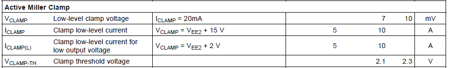

大家好,我将在 HVAC 项目中使用 UCC5350M 来驱动 PIM,我有两个问题:
①I 不了解有源米勒钳位的规格,您能确认吗?
以下是我的理解:
VCLAMP:当20mA 米勒电流流入钳位引脚时,钳位引脚上的电压为7mV (典型值)
VCLAMP-TH:当 Vgs 降至2.1V (典型值)以下时、米勒钳位被激活。
ICLAMP:当钳位引脚上的电压为 VEE2+15V 时、流经内部 MOS 的电流为10A (典型值)
ICLAMP (L):当钳位引脚上的电压为 VEE2+2V 时、流经内部 MOS 的电流为10A (典型值)
但为什么在 VCLAMP 不同的情况下 ICLAMP 是相同的?
②How UCC5350M 的米勒钳位是否适合驱动施加的 IGBT? 或者如何计算米勒电流?
    您的理解是正确的。 当栅极上的电压低于2.3V 时、IC 内部的下拉 MOSFET 将启用、这将提供一个10A 下拉电阻、以防止米勒电容错误地将功率器件重新导通。
    您的 IGBT 数据表应指定米勒电容、您可以使用该电容来确定 UCC5350M 是否适合您的应用。
    您好、Don、
    感谢你的答复。
    但我仍然不明白为什么当钳位引脚上的电压为 VEE2+15V 或 VEE2+2V 时、流经内部 MOS 的电流始终为10A (典型值)。
    此外、我从 TIDA-00446中了解到、Imiller = Cres*dV/dt、但 Cres 是非线性的、它不同于 VCE、我应该选择哪个 Cres?
    您好、Gen、
    该器件可从钳位引脚下拉10A 电流。
    对于 CRES、该值随着 VCE 电压的变化而变化、因此当开关关闭时、CRES 会下降。
