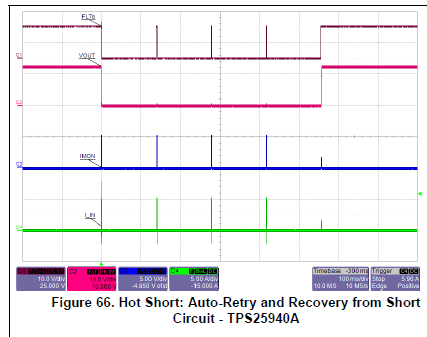

 在  自动重试和恢复操作期间、TPS25940A 故障信号(FLT#)脉冲。 数据表  SLVSCF3A–2014年6月–2015年3月修订版中的图63、66和68显示了这一点。 脉冲宽度和重复率对于图像中显示的不同类型的重试是不同的。
问题是: 在不同 的自动重试和恢复操作期间、故障信号脉冲的脉宽和重复速率规格是什么? 在软件中监控故障信号时需要考虑这一点。

    如图66、68所示
    输出短路。 在短路期间、流经器件的电流会快速增加、因此内部电路会在1us 内快速关闭器件、然后缓慢开始将其限制为 ILIM 值。
    因此、在这种情况下、短路故障引脚在大约1us 的持续时间内处于开启状态、即 在 TJ <[T (TSD)- 12°C]后关闭器件和故障引脚的持续时间为128ms。移除短路后、故障引脚 再次变为高电平。请参阅第9.3.4.2节了解 更多详细信息。

    我当时特别在寻找脉宽信息、在图像中标记为 T1和 T2。 数据表中未明确这些时序规格。 这些时序对于数据表图中所示的不同故障条件是不同的。 是否有计算这些时序的方法? 通过查看捕获中的时间/除法设置、我无法将这些与数据表中给出的128 ms 重复率相关联。 感谢您的宝贵时间和支持。

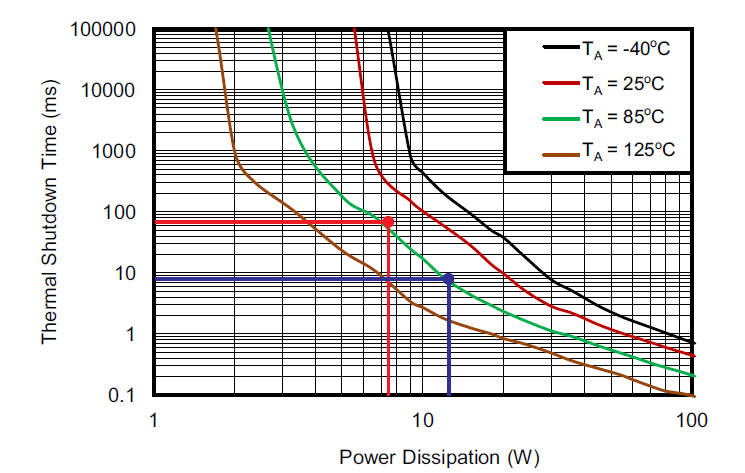

    尊敬的 Thomas:
    是否可以再次附加图像,它未正确连接。
    在图63中、过载、
    FAULT 引脚脉冲导通时间是热关断所需的时间 、而关断时间是 128ms + TJ <[T (TSD)- 12°C]时的时间。
    您可以通过计算 IC 上的功率耗散来获得热关断时间值。
    PD =(Vin-Vout)* ILIM
    现在、从该图中获取热关断所需的时间值:
    在图66、68中、输出短路
    当  TJ <[T (TSD)- 12°C]时、FAULT 引脚脉冲打开约1us、关闭约128ms +时间。
