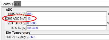

即使 Vbatt 高于再充电阈值、且电流低于终止电流、它也无法进入充电终止。
我一直等到 ICHG 低于0mA、但它从未改变。 -静止恒压充电模式(CV)。

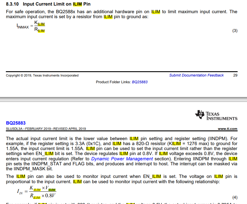

    IINMAX 是通过在 ILIM 引脚上连接一个电阻器来设定的输入电流限值。 IINMAX 的计算方法为 Kilim/RILIM。 请注意、实际输入电流限制是此设置和 IINDPM 寄存器设置中的较低者。
    2.在数据表的第30页上,显示 ILIM 引脚稳压为0.8V,如果该引脚超过该电压,则输入输入电流调节。
    根据您提供的寄存器日志、您的充电器始终处于 IINDPM 状态。 查看您的 ADC 寄存器设置、我认为您的 SYS 负载对于 IINDPM 和 ILIM 引脚设置的输入电流限制过高。 假设您的系统负载为0.75A。在系统电压为8.45V 的情况下、这会将您的系统功率设置为6.3375W。您的输入功率为0.899A * 4.806V = 4.32W。根据定义、 您尝试从输入源获取比充电器更大的功率。 实际上、消耗的电流非常大、以至于几乎没有电流流入电池。 这就是部件处于 IINPDM 中的原因。
    请移除系统负载、或增加 ILIM 引脚设置和 IINPDM 设置、以应对更高的输入电流。 如果充电器尝试消耗的电流超过限制、它将进入 IINPDM。
    作为警告、如果您能够消耗足够的电流、但您将输入电压降至 VINDPM 设置以下(使适配器崩溃)、则您将进入 VINDPM、并且终止也将被禁用。

    输入电流限值是以下两种设置中的较低者:由 RILIM 设置的电流限值和 IINPDM 寄存器设置。 它不是一个较低的特定数量。 这是这两种设置中的较低者。
    2.正确。 如果 IIN 设置低于 IINPDM、则 IIN 设置将占主导地位。
    如数据表第8页所示、IINMAX 为 Kilim/RILIM。 如数据表第30页所述、ILIM 引脚稳压为0.8V
