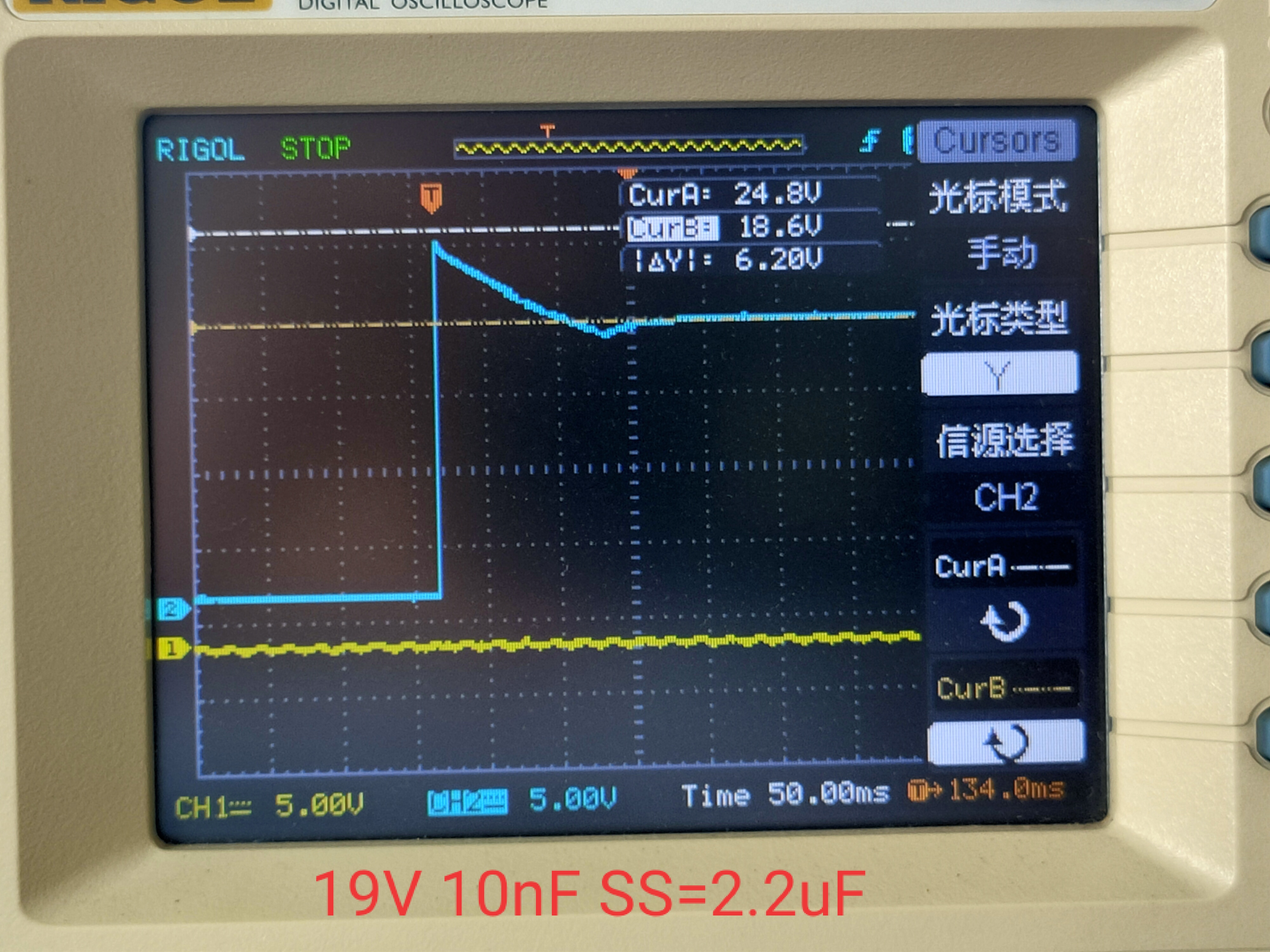

1. 当我使用 TPS55340或 TPS61175 (12V->19V)  时、在空载条件下输出电压过冲。
将电感器更改为更小的电感器(22uH -> 6.8uH)。 这样可以消除过冲。
3. 更改 CSS 无法消除过冲,我觉得软启动没有效果
如何消除过冲?

    原理图
    软启动电容 CSS=2.2uF、 COMP 电容 C46=10nF、R29=2K、 空载

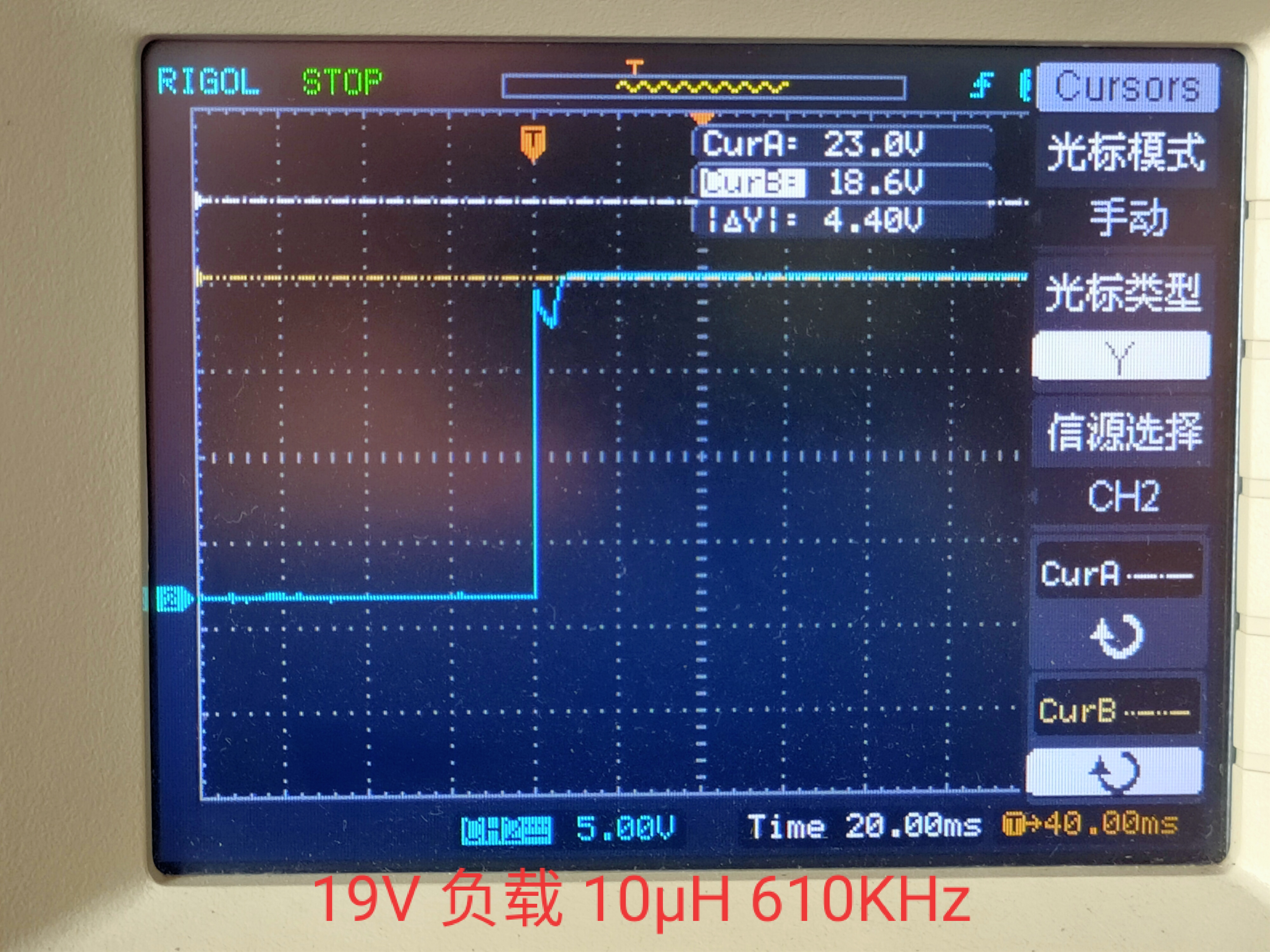

    软启动电容 CSS=2.2uF、 COMP 电容 C46=10nF、R29=2K、 负载
    您好、用户:
    感谢您提供原理图。  软启动似乎被输出的过冲所掩盖。  当您施加输入电压时、过冲似乎是由 LC 谐振引起的。   在第二个示波器图中、过冲后 VOUT 相对缓慢的上升(大约100ms)表明了软启动行为。
    升压电路具有从输入到输出的自然、不间断的电流路径: VIN->感 应器-->二极管--VOUT,并且没有机制停止该路径。  电感器和输出电容器构成 LC 振荡电路。 在上电期间、您基本上会在 LC 电路中产生瞬态、输出电压可能会过冲。
    三个可减少输入电压应用中的过冲的选项:
    • 降低输入电压应用的压摆率、
    • 在输入端添加浪涌电流限制器、您可以考虑使用 LM5121等器件来限制浪涌电流。
    • 在输出电容负极引线和接地端之间插入一个 NFET、并使用 RC 延迟缓慢导通 NFET 或 BJT 以限制浪涌电流、从而限制过冲。
