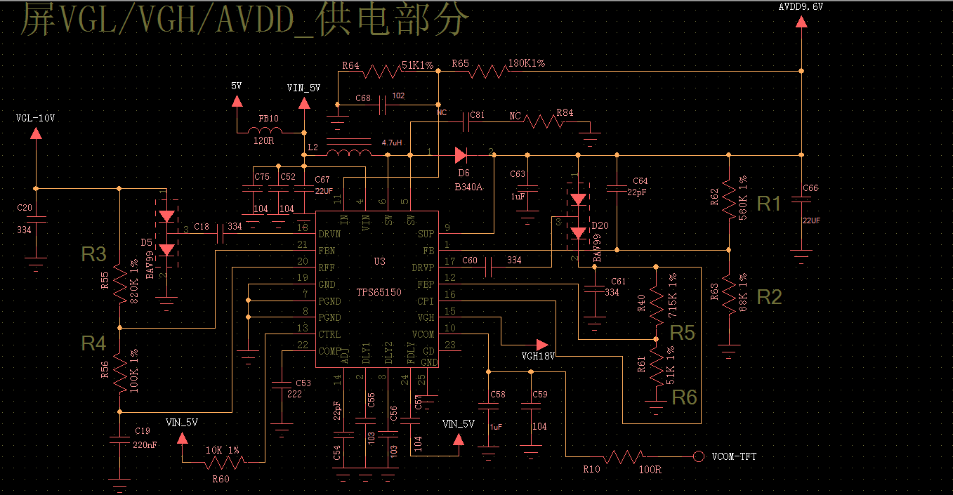

你(们)好
现在、tps65150被用作 LCD 驱动器的高电压和低电压。 它需要+18V 和-9.6V 的高电压和低电压。 在以下两个问题中(请参阅下面的设计)、请提供技术支持。 谢谢!
1.在上电时(约40ms)、有一个正常的开关频率、然后没有开关频率、Vs = VIN;
2.在将串的100nF 从零欧姆电阻更改为0欧姆电阻后,1.2M 开关频率正常,VGL 的输出正常,DRVN 的1.2MHz 叠加电平正常,但 VGL 的叠加电平仅为9.6V, DRVP 上没有输出、DRVP 上没有动作、为什么 DRVP 上没有正常的1.2MHz 堆栈电平、
3.我更改了另一个应用程序。 我将 SW 直接连接到 D20的第三个引脚、而不会使 drvp 电压加倍。 此时、CPI 上可能存在23V 电压、但 VGH 仍然没有输出。 我检查了 IC 中其他引脚的电平是否为 vdly2 = 0V、vadj = 0V。 具体原因是什么?

    您好,
    今天、我进行了另一次验证、将双引脚直接置于5V (VIN)高电平、此时、drvp 具有相应的波形输出(如下图所示)、VGH 具有18V 输出、但这一前提是关闭轻度错误检测、 并直接连接0欧姆电阻(如图所示)。
    1.当我的样本将 dly2连接到5V (VIN)高功率时、drvp 为什么输出该波形?
    2.直接设置 dly2的外部高度是非法的。 为什么这种非法操作会在我的演示中输出 drvp?

    我相信您 看到问题的原因是、当 AVDD=9.6V 时、您将无法生成18V 的 VGH、因为二极管和其他 IR 压降上存在正向压降、因此无法实现 VGH =18V。 同样、由于二极管压降和其他 IR 压降、当 AVDD 为9.6V 时、您将无法实现 VGL=-10V。 有两种方法可以解决此问题:
    1.向正负电荷泵添加更多级。 有关示例、请参阅数据表中的图34。
    2.略微增加 AVDD 电压,即11V。 这应该提供足够的余量来应对充电组件压降、并且您应该能够生成原理图中所示的所需电压。
    3、与此相反、您可以保持相同的 AVDD=9.6V、但将 VGH 和 VGL 的设置电平更改为稍低的值、例如分别为16V 和-8V。

    非常感谢您的回复。 一开始我分析的问题方向错误。 在40ms 错误检测期间、DRVN 可输出1.2MHz 的方波、而 drvp 则不输出。 我一直认为这个问题是由高压部件引起的、忽略了负电压部件引起的问题。
