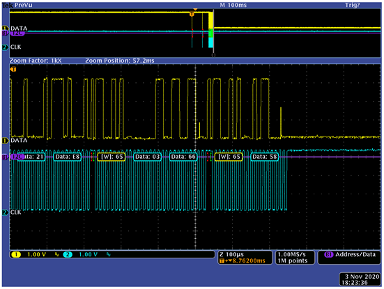

器件型号:TPS53647
您好、专家、
客户遵循 SMBus 规范、希望在 TPS53647中读取/写入0x58h Vin_UV_WARN_LIMIT、尽管该寄存器未显示在 DS 中。 当它们执行读取/写入0x58h 时、它们会看到 i2c 挂起、但仅在一个电路板上。 TPS53647是否支持0x58h 命令? 如果是、是否有其他建议可用于检查 i2c 误差?
Allan
    您好、Allan、
    TPS53647不支持0x58。
    您好 、专家、
    由于我们的客户遵循 PMBus 规范使用 TPS53647、因此我们的客户使用寄存器0x58、
    因为 TPS53647的规格没有描述寄存器0x58、所以它不支持、对吧?
    如果 TPS53647不支持寄存器(0x58)、但我们仍然使用寄存器0x58、如果我们看到错误、
    我们是否可以说 TPS53647存在问题?
    谢谢。

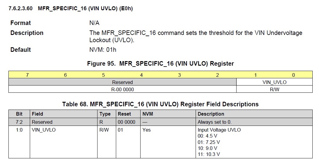

    您好、Ming-Tung、
    如果您的客户仍想读回 VIN_UVF 阈值、请使用 E0h.thanks
