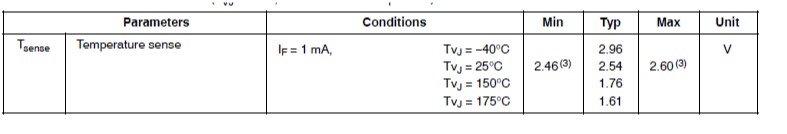

    流经温度传感器二极管的电流典型值为1mA。
    下面是 应用中 Onsemi 800A DSC IGBT 模块的参数:
    拓扑如下所示:
    这是数据表:
    那么、您能否为我提供一个采用 UCC21750的解决方案、我也很好奇 UCC21750的电流源只有200uA。 为什么设计的电流在此 IC 中如此小、这是一款非常新的器件?
    我对数据表的要求是查看器件是否具有用于二极管的 IV 曲线、但我看不到该曲线。 不过、典型二极管的正向电压保持在0.5V-0.7V 左右。 在数据表中、1mA 时显示的值高于正向电压、这意味着在偏置电流为200uA 时、您将获得与1mA 时非常相似的结果。

    仍然有一个问题、在咨询供应商后、我得到的答复是、如果仅电流、二极管的压降偏差会大得多
    200uA、那么我想知道是否存在使用200uA 电流源的风险、或者是否有客户 对 我的产品有类似的问题? 我会的
    想了解有关源为什么为200uA 的一些详细信息。 希望很快收到您的回复。
    据我所知、我没有看到或听到其他客户有类似问题。 如前所述、我将于明天与系统团队中负责产品定义的人员会面、在此我将提出此主题、以了解来源为何为200uA、并检查团队中的其他人是否有任何疑虑。 我将于明天9月15日作出回应。
    Andy Robles
    感谢您的耐心等待、同时我还获得了有关电流源值的更多信息。 较高的电流源值有利于偏置二极管的电流源、但会增加驱动器解决方案的功率耗散。 在考虑具有高功率耗散的应用时、选择了较低的电流源。
    我唯一能想到的工作是创建您自己的电流源以偏置二极管、但该解决方案可能会遇到一些可能影响可靠性的问题。 遗憾的是、没有其他经过测试的权变措施来增加来自栅极驱动器的此电流。
