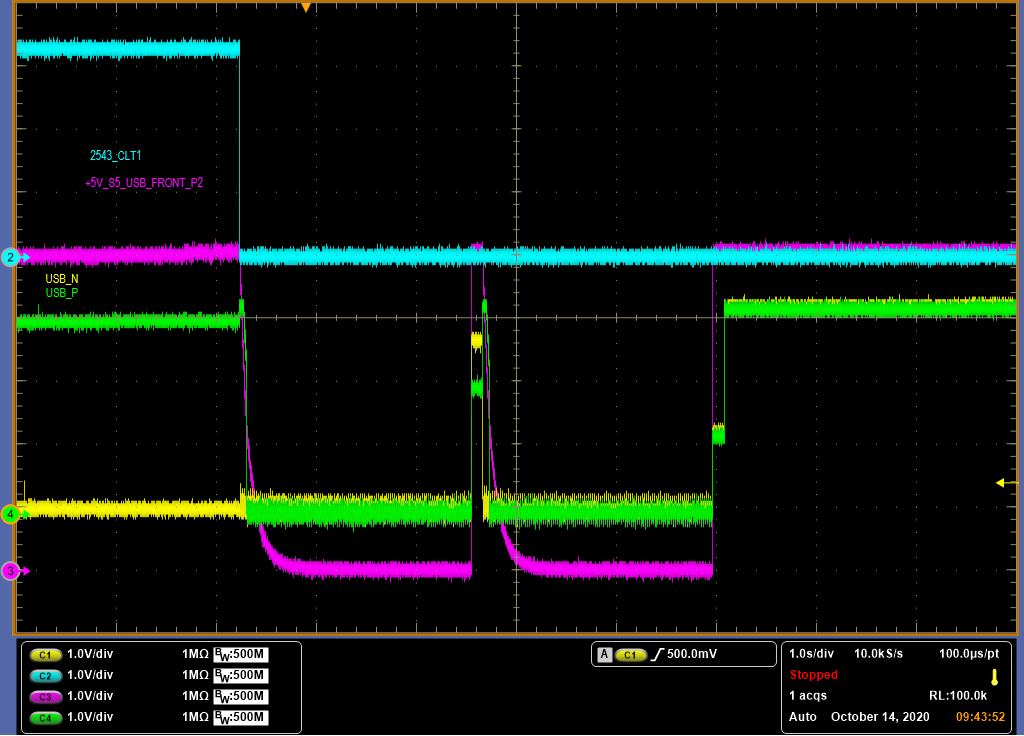

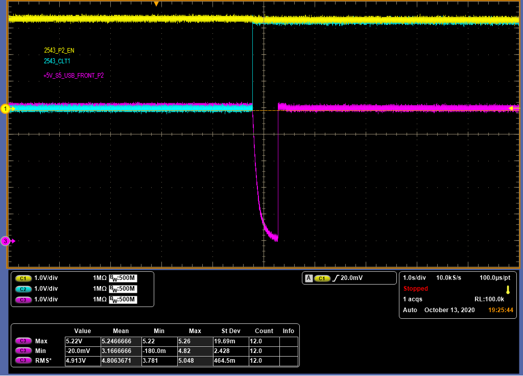

我的客户将 TPS2546设计为在以下两种情况下工作、并报告鼠标"通过 USB 唤醒"功能有时与某些鼠标发生异常。
CTL1 CTL2 CTL3 ILIM_SEL
系统 S0:CDP 1 1 1 1
系统 S3:DCP 自动 0 1 1 1
客户尚未参与 D+/D-捕捉、而关于 CTL1和 Vbus 波形、我有一些问题。
1. S0休眠至 S3,Vbus 放电。 无法通过 USB 唤醒(无线鼠标)
2.从 S0休眠到 S3,未出现 Vbus 放电。 在这种情况下、通过 USB 唤醒功能是正常的。
从 S3到 S0的故障波形(无法从鼠标唤醒)
从 S3到 S0的波形(可从鼠标唤醒)
您能否查看 Vbus 放电是否与问题相关并提出建议? 通常、从 CDP 到 DCP 自动以及向后、应该有一个 Vbus 放电。 而在 USB 唤醒案例中、这似乎有所不同。 这是预期的吗? 预期的波形/工作流程是什么?

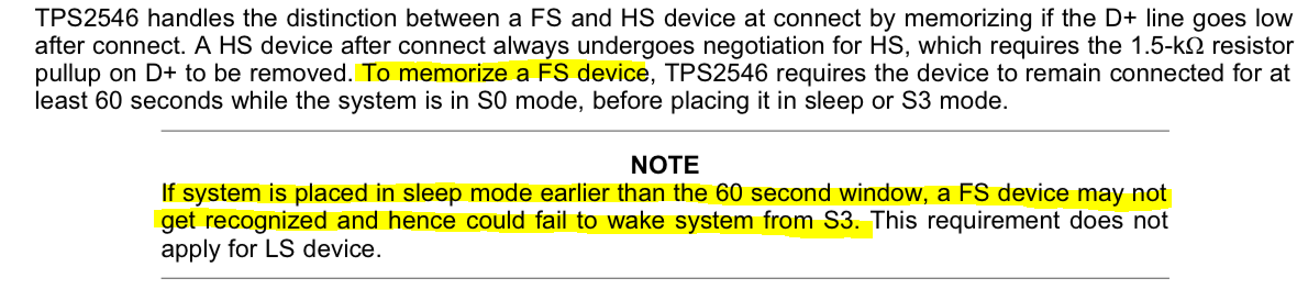

    尊敬的 Max:
    USB 唤醒只能用于低速和高速器件。 无线鼠标和键盘通常是全速设备、USB 唤醒不支持这些设备
    Emma
    尊敬的 Emma:
    感谢您的更新。 我是否可以知道为什么我们不支持全速唤醒功能? 此外、无线鼠标似乎并不总是出现故障、而是出现故障率百分比。 为什么会发生这种情况?
    最大

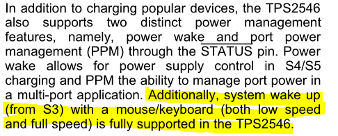

    尊敬的 Emma:
    我注意到以下数据表中的索赔(第一页上的3个说明部分、声称支持全速)。
    部分中的 USB 唤醒部分中的另一个部分、该部分声明了具有60s 窗口的全速器件的唤醒功能。
    您能否再次确认 TPS2546是否通过某种方法支持全速唤醒?
    使用相同的无线鼠标、在上一代项目中没有2546报告问题、因此我认为可能存在一些与主机行为相关的问题。
    最大

    抱歉、似乎支持全速设备。 您能否发布成功唤醒的示波器捕获? 此外、能够查看 DP/DM 在 VBUS 放电期间是否保持连接将有助于查看 VBUS 放电是否会实际切断数据线路通信并将端口传输至 DCP_auto。 在正常的唤醒场景中、DP/DM 将覆盖主机信号以移至 DCP_auto 并保持连接状态、从而查看来自鼠标/键盘的 WAKE 命令。

    S0-S3正常、
    S0-S3失败、
    S3-S0正常、
    S3-S0失败、
    如果您发现任何异常行为或需要更多信息、请帮助审核并告知我。
    最大
    尊敬的 Max:
    时机如何? 您是否在唤醒后的60秒内将主机置于睡眠状态? 还是在主机唤醒60秒以上时执行这些测试?
    Emma
    尊敬的 Emma:
    是的、它的持续时间为60秒以上、但我们仍然可以看到发生了故障。

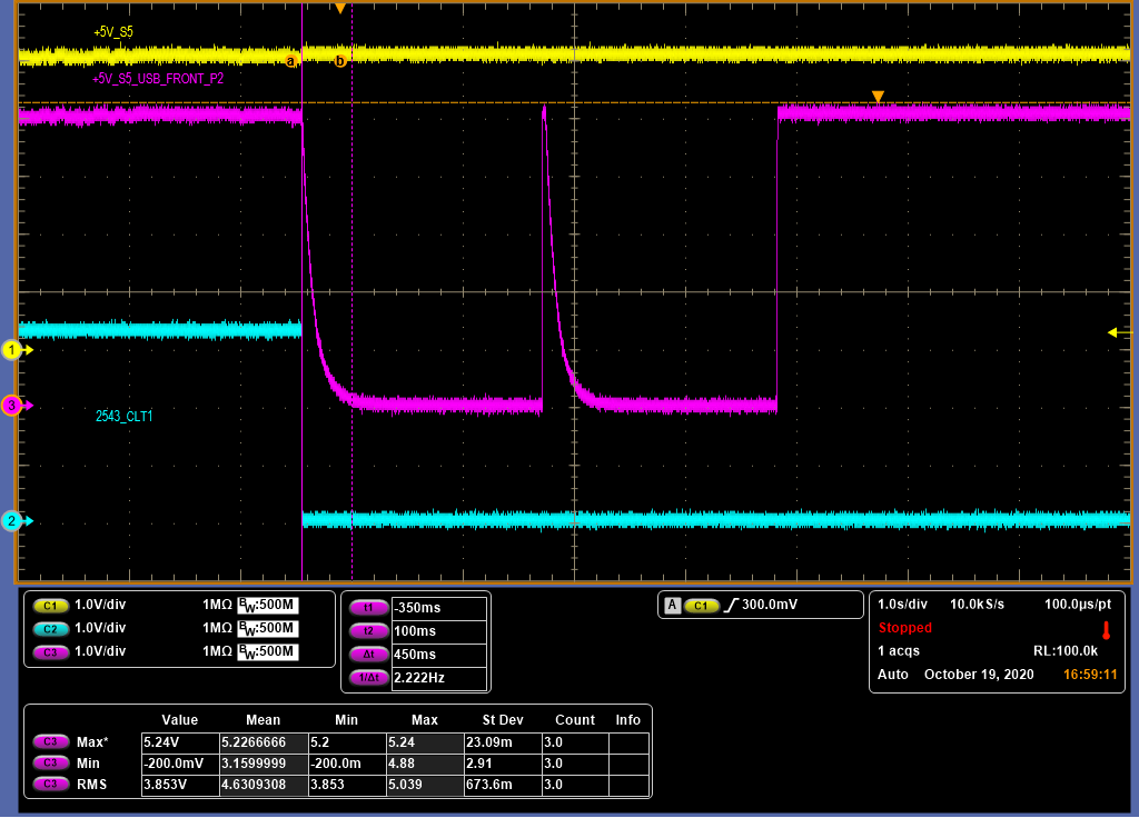

    VBUS 放电是在 TPS2546的系统侧还是连接器侧进行? 这个问题似乎是由 VBUS 放电引起的。
    如果您可以对 TPS2546两侧的 VBUS 执行相同的测试(失败并通过)、这可以为我们提供有关 VBUS 发生情况的答案。
    Emma
    尊敬的 Emma:
    不幸的是、我认为这不是系统端5V 问题、因为它在整个过程中被启用。
    S0-S3失败
    S3-S0
    它似乎与 TPS2546对信号的行为和检测有关。 需要您的帮助才能进一步审查和分析问题。
    最大
