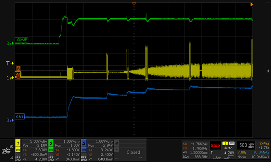

我使用 TPS54040将电压从12V 转换为3.3V、但在组装后的某些产品中、输出电压会下降到1.8V 或0.7V。 以下是我的波形和 PCB 布局。 有时、当我去除产品的胶水填充并测试 PCB 时、这种情况变得正常、有时甚至不是。 所以、我认为应该是一些会影响 IC 引脚的噪声、您能否就此问题提供一些建议、并告诉我可能导致这种情况的原因是什么? 非常感谢!
CH1:VIN12V) CH2:EN CH3:VOUT
CH1:PH CH2:COMP CH3:VOUT
CH1:PH CH2:COMP CH3:Vout CH4:BOOT
制造商
    您好、Manu、
    感谢您使用我们的产品。  很抱歉、由于 E2E 服务器因维护而停机了几天。
    从示波器图片中、看起来没有软启动。  通过适当的软启动、输出电压 应该像数据表中的图53那样平稳上升。  请仔细检查 SS 电容器 C34。
