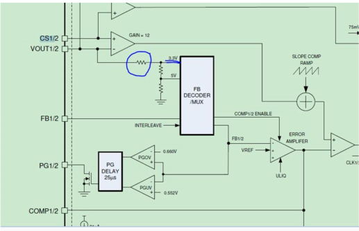

      有关电流感应的另一个问题、数据表中推荐的方法是感应电感器电流并发送到 CS 和 Vout 引脚。 由于感应电阻器会产生很大的损耗、因此我们更愿意放大感应信号 、然后发送到 CS 和 Vout 引脚。 并将放大器的负电源连接到引脚 Vout、那么引脚 Vout 悬空是否存在任何问题? 芯片内部是否为3、3V 用作基准电压? 蓝色圆圈中的电阻器值是多少?
    您好 Benjamin:
    我建议客户使用2个并联的感应电阻器、而不是使用运算放大器来放大电流信号。 电流信号还需要用于环路控制、因此它更好地具有更高的带宽来放大交流电流。
    我需要检查电阻器的蓝色圆圈、如果客户想要放大连接到 CS 引脚的电流信号、那么请将 Vout 短接至 GND 可能会使内部放大器正常工作。
