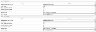

我正在 UFP 应用程序中使用 TPS65987D,并尝试解决以下任务:

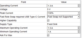

应用仅使用5V 电源、具体取决于电流(1.5A 或3.0A)。电源可为应用供电、其工作方式应分为两种。
我所做的:
我定义了2个 PDO,如图“define PDOs.jpg””所示
我配置了 GPIO#14/GPIO#15、如图"Config GPIO14_15.jpg”
               如果源极只能提供1.5A 电流、那么 GPIO#14应该会变得高电平
               如果源极能够提供3.0A 电流、则 GPIO #15应该会变得高电平

    是否可以检查是否已选中开漏输出使能?
    您有 PD 分析仪吗? PD 分析器将准确地告诉您协商了什么 PDO!
    请告诉我这是否有效!
    Kevin

    遗憾的是、它无法正常工作、而且我也没有可用的 PDO 分析器。 根据拼字、它始终显示"PDO 1"

    我再看一下你原来的.pjt。 您能否尝试取消选中"更高性能"复选框并查看该复选框是否有任何变化?
    Kevin
    尊敬的 Kevin:
    再次感谢您的快速回复。 嗯、在我将问题放在支持位置之前、我尝试了几乎任何可能的配置。 尽管如此,我再次尝试了你的建议,但不幸的是,没有成功。 无论我的 DFP 最大电流为1.5A 还是最大电流为3.0A、都只会激活 GPIO14。 嗯、我有一个损耗
