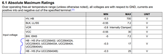

我们打算在 LLC 设计中使用 UCC256404。
LLC 旨在以~600kHz 谐振频率运行。 数据表未提及控制器的最大工作频率范围
UCC256404可提供的最大工作频率是多少?
有关 SW 节点引脚(HB)的问题也很少
 由于 HB 引脚直接连接到 SW 节点,其最大 dv/dt 是多少? (数据表中未提及)
 HB 引脚允许的最大负电压是多少?  这与 HB 引脚上可能出现的开关尖峰有关。
    感谢您与我们联系。
    UCC25640x 控制 器能够在启动期间以高达1MHz 的频率运行。
    建议的谐振频率高达~300kHz。 但是 、我 看到使用此控制器时、基于 GaN 的 LLC 设计的工作频率介于350kHz 至580kHz 之间。
    我认为 HB 引脚上的最大额定 dv/dt 应与 HS 引脚相同、因为 HB 电压=自举电容器电压+ HS 引脚电压
    有关 HB 引脚的最大负电压、请参阅以下屏幕
    如果您有任何疑问、请随时联系我们。
    曼尼甘塔 P
