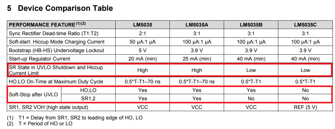

我看到 LM5035C 手册对 LM5035版本之间的功能差异进行了比较、如下所示:
其中、最新的 LM5035C 和原始 LM5035在" UVLO 关断和断续电流限制中的 SR 状态"和" UVLO 后的软停止"方面相反。
我不知道为什么要进行这样的更改?
当我最近使用 LM5035时、当我遇到轻负载或空载关断时、次级 SR 驱动器已开启、从而导致反向输出电流和 SR 上的100V 电压尖峰。 是否可以使用 LM5035C? 轻负载或无负载时、请及时关闭 SR 的驱动信号、以避免输出电流反向流动和 SR 上产生尖峰?
谢谢你。
    您好,zoujiangyilang,
    是的、轻模式下的 SR 关闭可以提高轻负载的效率、并在死区时间较大时减少由自由振荡器引起的电压尖峰。
    但是、根据 LM5036C 数据表、仅在欠压待机模式和断续电流限制模式下、SR 才会被禁用。
    但我想检查 EVM 上的 SR 是否在轻负载时被禁用。
    Teng
    您好,zoujiangyilang,
    轻负载时 SR 未禁用。
    Teng
