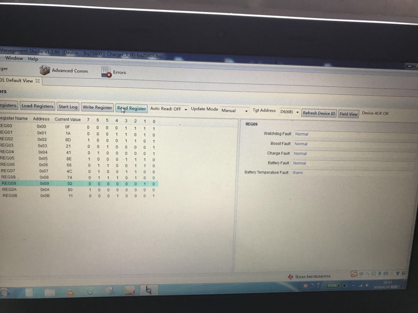

    您是否在 REG09上看到了 NTC_FAULT 请参阅下面显示的附件或图片
     R1约为5.18K R2约为28.27K --- 基于这个,您的温度阈值是多少?------ 0~60℃
    是否要同时忽略 NTC_FAULT 条件?--- 如果忽略 NTC_FAULT、是否可以 修复故障 STAT 指示?--- 您可以通过用固定电阻值替换热敏电阻来禁用 NTC 功能。 对于 RT1 = 5.23k 且 RT2 = 30.1k、请将热敏电阻替换为10k 电阻以禁用 JEITA。 您将不会得到温度响应,而器件会被骗以为它总是25°C。--- 抱歉、我们的设计生产要求电池充电的安全功能、因此我们需要 JEITA 功能。  请℃我找到一种解决充电电流超过45 μ A 时的故障 STAT 状态的方法。谢谢
    我能够在我的 EVM 上重现您的问题。 这有点不寻常。 我们将进一步研究这个问题。 我预计明天就会跟进。
    Ricardo
    遗憾的是、无法指示在热状态下充电完成。 这是器件的预期行为、将在下一修订版数据表中加以阐明。
    很抱歉给您带来不便、
    Ricardo
    大家好、 我不理解您说这是器件的预期行为。 为什么需要故障 STAT 指示?您会对预期的应用进行解释。  对于我们的生产,如果 STAT 处于故障指示,我们的终端客户将认为无法对生产进行充电。
    从某种意义上讲、这是所有 BQ25601 IC 的设计行为方式。 电池必须返回正常状态以指示充电完成。
    Ricardo
