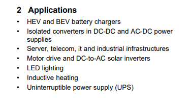

我使用 UCC21520来驱动 LED 灯、因此问题在于 IC 的输出侧会在超出24V 电源电压仅1.5V 的浪涌下短路(IC 的上限为25.5V)。 因此、您能否建议是否需要更改任何电路以避免开关期间出现尖峰和浪涌 、以及是否有具有相似通道支持的额定值更高的 IC。 电涌主要发生在连接电源线时、此时触点产生少量火花。

    但数据表中的应用手册表明它可用于 LED 照明。
    此外、我们的功耗低至(24V * 0.2A)
    大家好、Manoj 、很抱歉、这个账单列表有点令人困惑。 它指的是 LED 电源脱机电源、而不是 LED 本身。 请查看 TI 专用 LED 驱动器的选择指南。 UCC21520不用于驱动 LED 负载。
