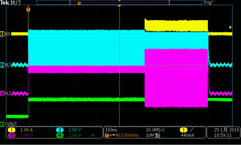

我的客户对 TPS63020、4V->3.3V 条件有疑问。 他们对该电路进行了接通和关断测试、发现 TPS63020将在启用打开时从降压模式更改为降压-升压模式、结果如下所示。 我们想知道 Buck->Buck-Boost 之间的转换机制、以了解它为什么会更改为 Buck-Boost 模式。 您是否愿意在这种情况下提供帮助? 非常感谢!!

    这是在 EVM 还是客户电路板上测量的?   客户电路板
    您可以分享原理图吗?  请参阅随附的文件
    输出电流是多少?  最大 约为500mA
    输入电压为4V、输出设置为3.3V?  是的
    您能否也捕获输入电压?    请参阅随附的文件

    感谢您提供更多详细信息。 我可以看到、输入电压降至~3.3V、这会导致 TPS63020进入降压/升压模式。 当输入电压接近输出电压时、始终会发生这种情况。 这是设计中的问题吗?
    根据电感器电流、我看到在初始使能(T2)之后没有(或很少)消耗电流。 在第二个使能端(T3)汲取500mA 电流、这可能会导致输入电压下降。
    请确保输入电压与降压/升压转换器具有非常低的阻抗连接。 如果此压降不可接受、则输入侧具有低 ESR 的较大电容器有助于降低输入压降。
