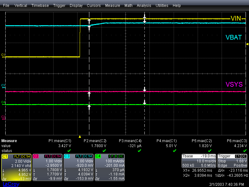

我的其中一个 AA 电池在以下条件下使用 BQ25121A
硬件设置
存在 VIN = 5V (外部 P.S)。
2.电路板未连接电池。
2. CD# PIN 由 CPU 驱动为‘0’逻辑。
3. LSCTRL 引脚被驱动至‘0’逻辑。
加电时、它们在0x00寄存器中报告了错误:
CPU 通过 I2C 端口与 BQ 通信(VCPU = VSYS = 2.5V–默认 BQ 寄存器值)。
我们通过 I2C 端口执行所有 BQ 寄存器、并接收错误、BQ 寄存器0x00 -位 B7=1、B6=1。
   以下是 BQ 寄存器读取结果:
第3行(见上面)正在读取0x00 BQ 寄存器= 0XC1 - ERROR (位 B7=1、B6=1)。
在上电时不初始化 BQ。 它们只是读取寄存器。 遗憾的是、它们无法从该错误中恢复。
您能否告知他们如何在加电时重置 BQ 以便从该错误中恢复?
是否有任何方法可通过外部 GPIO 引脚复位 BQ 器件?
Domenico
    Domenico、
    感谢您的寄存器。 这有助于我们更轻松地隔离问题。
    因此、在您发送的地图上、我正在读取故障、但在下一个寄存器中显示存在 BUVLO 故障、因为不存在电池。
    现在、该故障不会阻止 BQ25121A 为电源轨加电或通过 I2C 进行通信。 他们注意到的问题是什么? 如果存在蓄电池电压、则该电压应消失。
    Gautham

    Domenico、
    如果无法忽略此错误、我建议使用比此更简单的方法。 生产线上的大电容器应该足够好。 大约470uF 左右的电阻器将升高电池电压以忽略此误差。 我可以在实验中验证这一点。
    gautham
    您好、Gautham、
    Thnaks 如有建议、请核实并告知我。 如果电容器的电压超出 VBAT 接受的范围,它们是否需要计划电容器的充电/放电?
    Domenico
    Domenico、
    应该可以。 电容值不会过高、电压将崩溃。 他们在使用前可能需要测试一个电容、因为他们的系统不同于实验室设置(VBAT 泄漏)。 但是、470uF 是一个很好的起点。
    这是一个图。 这将有助于防止 BUVLO 卡住。
    gautham
