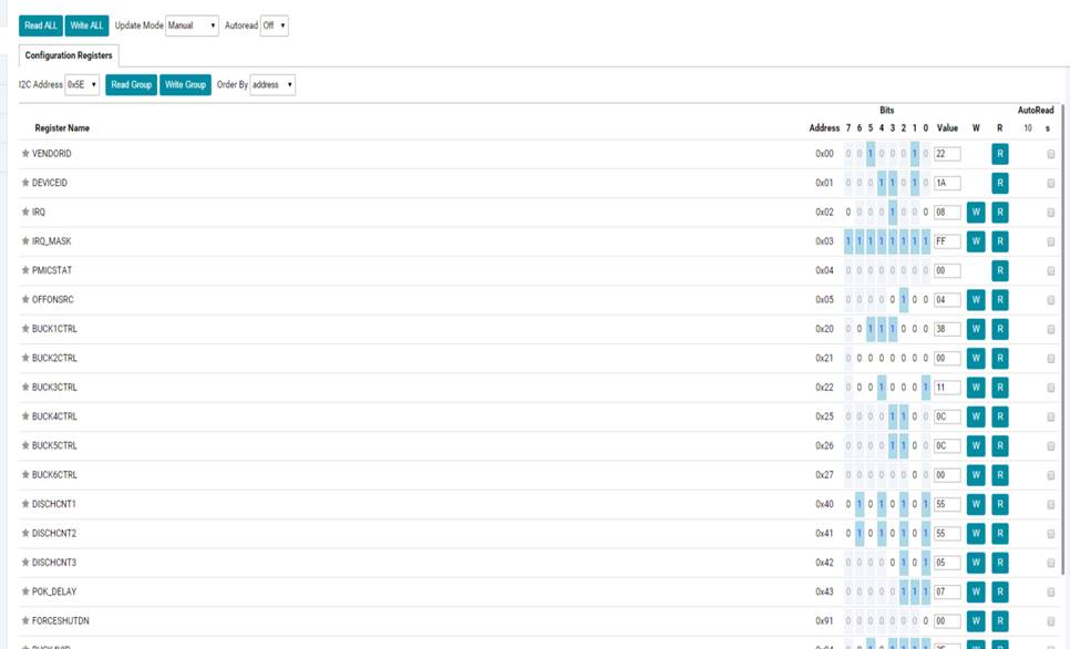

是否有任何 转储工具 或 Excel 文件来检查"注册到"设置是否正确?

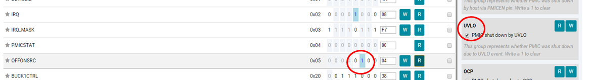

此外、我们还发现寄存器" OFFONSRC UVLO 具有访问权限、如数据表:1所示

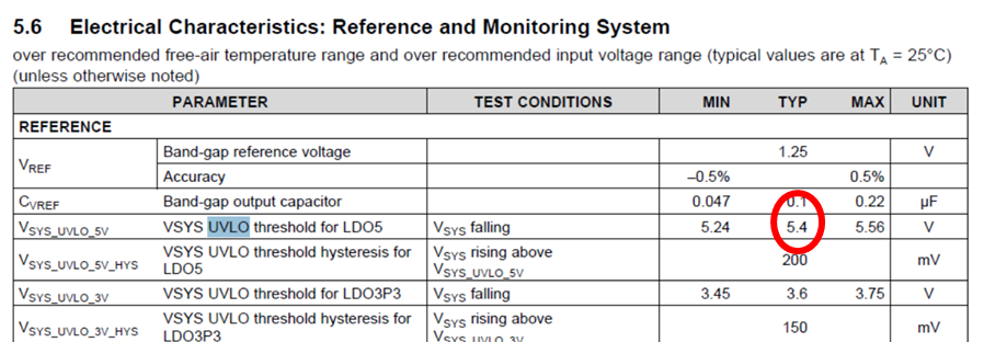

我们看到数据表中只有高电平5.2V 不应设置 UVLO、如下图2所示

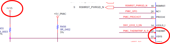

 我们的客户端硬件设计为15V、如下表所示:3

    GUI 中的"REPORT"下拉菜单下有一个称为"dump registers"的按钮。 您可以使用此选项将所有当前寄存器值转储到文本文件中。 我附加了一个 Excel 文件、其中包含要比较的所有寄存器值。 未突出显示的选项不需要匹配、因为它们不受 OTP 存储器的支持。
    e2e.ti.com/.../TPS650942-registers.xlsx
    对于 UVLO、只要输入电压降至 UVLO 电平以下、该位就会置位、并保持置位状态、直到主机通过向该位写1将其清零。 如果输入电压当前为15V、但该位已置位、则可能意味着器件上次关断的原因是输入电压损失。

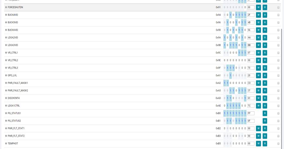

    感谢您的共享文件 、但您有一些不同的设置、我们也转储了如下文件 。
    我们是第一次使用 TPS65094和 GUI 工具、有一些问题。
    如果 您有任何疑虑、请告知我、您能不能帮助我们检查以下转储文件。
    转储文件:
    e2e.ti.com/.../TPS650942-registers0122-enbik.xlsx
    `s UVLO 行为、GUI 设置可能错误?
    劳伦斯。
    劳伦斯
    UVLO 寄存器不是由 GUI 设置的。 GUI 将只读器件上的内容、在器件上设置 UVLO 位并不奇怪。
    至于寄存器不匹配、我对其进行了研究、我的寄存器转储使器件处于测试模式、但我没有意识到这会改变某些寄存器值。 您的值都是正确的。
