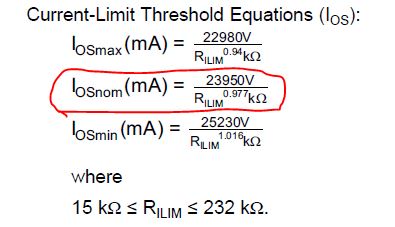

器件型号:TPS2553
你好。
在数据表中、有用于计算作为 Rlimit 函数的最小、标称和最大 I limit 的公式。
当我将这些公式用作49.9K 电容器的示例时、我得到的值为:475、525和582mA
但是、在表7.5电气特性中、有一个不同的值:
请提供建议。
Shlomo Perlstein
    大家好、Shlomo Perlstein、
    请使用此公式计算:
    Bob
    尊敬的 Bob:
    很抱歉、但我不理解您的答案。
    表7.5中49.9K 的值如下:IMIN=490mA、INom=520ma 和 Imax=550mA (@25度)/
    当我使用公式(您也发送了该公式)时、结果为:IMIN=475mA、Inom=525mA、Imax=582mA。
    我出了什么问题?
    很抱歉、我误解了您的计算结果是正确的。
    是的、公式正确、但值是理论值。
    表7.5中的参数来自特性数据、它是实际值。
    实际值在理论值的范围内、因此这是有道理的、而且非常好。 这意味着我们的器件的变化小于理论预期。 不用担心。
    如有任何疑问、请随时咨询。
    Bob
