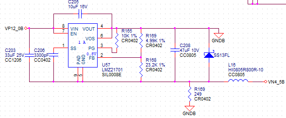

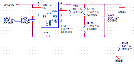

我将推出一款采用-4.5V 电源的新设计、该电源是我使用采用反相配置的 LMZ21701直流/直流微型模块从+12V 获得的。  选择-4.5V 是因为它符合 LMZ21701的17V 输入限制、具有半伏裕度。  我已从电路中移除计划负载、并将其替换为250 Ω 接地电阻(消耗18ma)。  我给它加电、一切正常;但是、我让它运行5分钟、输出死了。  输出的接地电阻变为3欧姆以下。  12V 电压来自实验室电源。  我已经复制过几次(更换部件)、检查焊料是否良好等
在我吹出更多部件之前、规格中是否缺少我无法在该配置中使用该模块的内容?  反相配置的17V 限值是否降级?
感谢大家在这里提出的想法/帮助...  Tom。

    查看您的原理图、我建议您在输出端使用肖特基二极管。 您可能会遇到这样的问题:在启动期间、电流将流经旁路电容器从 VIN 流向 nVout 流向 GNDB、这可能会将 VOS 和 SW 拉至 IC 接地以下( 第2.1节)。 这可能会导致内部低侧 FET 和 SW 引脚上的 EOS 损坏、从而有效地将 VOUT 短接至 GND 并导致器件"烧断"。

    反相降压/升压的输入电压范围小于同一降压转换器的输入电压。 按照应用手册操作、这意味着最大输入电压应为 Vin_max (buck)+ Vout。 在 Vout =-4.5V 的应用中、最大输入电压为17+(-4.5V)、即13.5V。
    如果您的输入电源调节不好、并且您的预期12V 输入尖峰高于13.5V、这也可能超出转换反相降压/升压设计的最大输入电压范围。

    我在输入到输出之间安装了一个10uF 电容、并在-Vout (上面原理图中 R168的顶部)到 GND (GND 上的阴极)之间安装了一个肖特基二极管(SS13FL--550mV、1A -我在这里用过的东西)。 我现在可以在不杀死部件的情况下跑很长时间。 但是、二极管变得非常热。 这意味着-Vout 比 GND 高0.55V、以导通二极管并传导电流?
    对此有什么经验? 肖特基二极管的类型在这里是否至关重要? 这取决于我消耗的电流大小(目前、我不会通过-Vout 消耗太多电流)。
    P.S. 我还有一个 RB521S30T1G (500mV、200mA)-一个更好的选择吗?

    但是、更换二极管和部件没有加热。   但是、我再次丢失了直流/直流转换器。  在我连接了我的整个负载电路(仍然只有50mA 左右)后、我的负载是两个线性稳压器、每个稳压器的负载为20mA、静态电流为四路运算放大器、非常小。
    我使用铁氧体磁珠进行连接(请参阅 HI0805R800R-10)。  电流原理图是...
    我想知道这是否是一个坏主意(尽管我已经在其他20个直流/直流应用中做到了)。  但是、当您非常接近17V 限值时、这可能是一个坏主意。  我现在正在运行一个测试、在该测试中我已经移除了铁氧体磁珠。

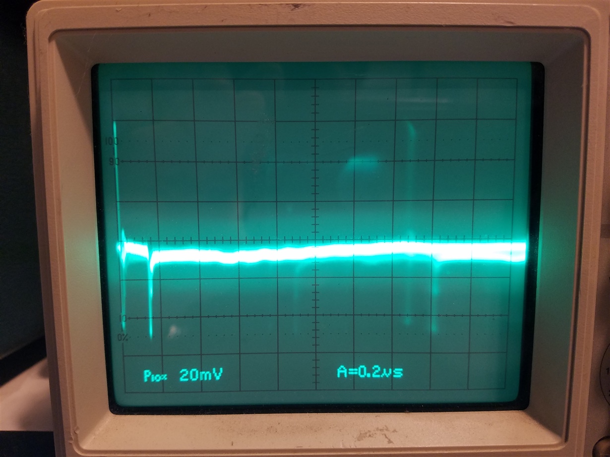

    示波器迹线。  我拉出了一个旧的100MHz 模拟示波器来查看交流和直流组件(具有和不具有20MHz 滤波)、以查看我可能触发的内容。  这是-4.5V 输出电压信号...
    这是 GND 信号(就在输出电容器上)...
    这里是施加到直流/直流转换器输入端的12V 信号。  (请注意、所有示波器迹线都与全100MHz 带宽、8pF 探针、20mV/DIV 和0.2uS/DIV 进行交流耦合)

    哎呀...抱歉、我的12V 和 GND 图片互换了....
    您好、Tom、
    移除铁氧体磁珠后、您是否对测试有任何更新? 观察您的示波器图、可以看到12V 输入电压线路上的尖峰大约为+/- 60mV (假设您说的是12V 和 GND 图片已交换)。 GND 示波器显示基准节点具有大约+/- 20mV 的噪声。 我认为这不足以导致开关转换器出现噪声问题。
