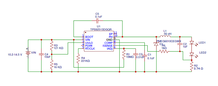

我们使用 TPS92513芯片设计了降压转换器电路(在原理图下方可找到)。 电路设计用于10.2V 至14.5V 的输入范围以及5.6V 至6.6V 的输出电压和80mA LED 电流输出。 但是、当我们测量输出电流时、它大约为110mA。 输出电压范围在预期范围内。 我们将 Iadj 电压测量为1.74V、Isense 电压测量为0.402V。
在测试过程中、我们意外地发现、当主电源打开时、当我们断开负载并将其重新连接时、输出电流降至80mA。 此时、iadj 电压为1.74V、Isense 电压为0.302V。 但是、当我们为回收利用供电时、输出电流再次为110mA。
请告诉我们可能会出现什么问题。
    我不明白您的电路板为什么这么做。 您是否有多个板可供测试? 您的电源是否稳定且不会下降? 您能否查看一些波形以查看 IC 的工作情况、例如 PH、COMP、UVLO 和 Vin? 您的设计是否具有良好的布局?
    我修改了一个 EVM、它从电源正确加电、并且在断开和重新连接 LED 之后也是如此。 检查我上面提到的内容。
