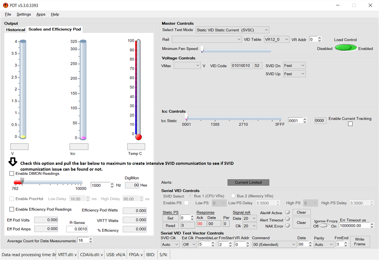

    您好、Jahan、
    您是否有机会使用英特尔 VRTT 验证 SVID 通信? 最好使用 VRTT 来仔细检查 SVID 通信。 我们通常会在静态选项卡上启用数字 IMON 读取、并使读取频率达到最大值。
    您可以看到 READ_IOUT (0x8C)与 SVID IMON 报告相同。
    Chasel
    Chasel、
    我无法访问 VRTT、我需要使用我现在拥有的(示波器、逻辑分析仪)解决这个问题。 我简要看了 YouTube 上的演示、似乎我需要使用 VRTT 的工具。 请您对您的评论进行更详细的描述、因为我不理解您对"在静态条件下启用数字 IMON 读取"选项卡的评论、并使读取频率达到最大值。
    这里的意图是什么。 我如何了解 VR 为何不产生任何电流、但电压正确。 原因是什么。 请客气
    解释。
    -Jahan
    您好、Jahan、
    没有负载或轻负载的情况下、可能会出现 READ_IOUT 为0A、因为 CSP 中可能有负电压、这是正常现象。
    下面是我所说内容的快照。
    我们进行了大量讨论、如果您可以确保 TPS53641在每次上电时能够锁存正确的 VR 地址(00h)、那么您需要检查 SVID 协议是否始终正常工作。 如果您没有 VRTT、则需要通过示波器或解码器对信号进行解码。
    Chasel
