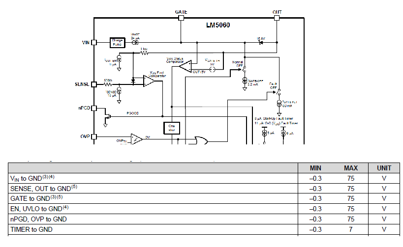

输出引脚灌电流。
   我可以在 OUT 引脚上看到灌电流、 2.2mA@EN =低电平、80mA@OVP 故障。
  内部电流源似乎从 OUT 引脚拉取电流。
  这是正常行为吗?
每个引脚上的最大灌电流/拉电流。
 数据表中定义了每个引脚的电压稳健性。
 是否可以定义每个引脚上的最大灌电流/拉电流?

    1.在 OVP 故障期间通过 OUT 引脚放电是正常的器件行为
    我们只有灌电流的典型值。
    请告诉我您在输出端具有多少电容。 您的最终应用用例是什么?

    1.对 LM5060-Q1输出端的电容量没有限制。 即使输出端没有电容器、该器件也能正常工作。
    2.在正常关断条件下、OUT 引脚的灌电流典型值为2.2mA、在故障事件期间为80mA。

    关于灌电流、在 OVP 故障下且 EN =低电平、2.2mA + 80mA = 82.2mA
    输出引脚上的总灌电流。
    对吧?
    H. Sakai
    您好、Sakai-San、
    正确。 当这两个事件都发生时(OVP 故障& EN =低电平)、OUT 引脚上的灌电流将为82.2mA。
