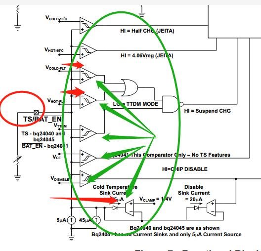

我的客户正在使用 BQ24040。 他们以前的做法是使用4.5k 电阻器连接 TS 引脚、以便将芯片置于热工作模式并使用4.06v 电池充电。
现在他们正在更改版本、他们希望使用 MCU IO 直接控制 TS、但 IO 电压将达到相对较高的4.5V、IO 可以输出10mA 驱动电流、TS 引脚是否能够承受电流和电压以正常工作
    由于 TS 引脚是电流源驱动器、因此我认为不适合直接连接此引脚中的另一个电源。
    只需考虑一下、您可以在 TS 引脚和 MCU I/O 引脚之间添加电阻分压器来进行分压。
    谢谢你
    在这种情况下、芯片 TS 引脚内的比较器将损坏
    根据数据表、绝对最大额定值 TS 引脚可以处理7V 电压、而不会出现任何问题。
