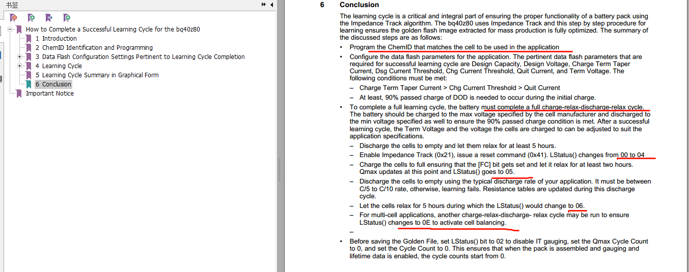

     我对 学习周期的理解:
     我的学习周期是获取 chemid 使用日志文件  ,然后更新 chemid, 然后在室温下使用 bqstudio, 进行充电--Rex--discharge -- Rex ,查看 updateState 直到 Ra 表更新 updateState =0e, 因此我没有存储日志文件 ,也没有使用 GPCpackager Send file to web 工具更新 RA 表,
     1.我的问题是“学习周期是否直接使用 bqstudio”  与 Web GPCRA0工具具有相同的结果?   我认为使用 bqstudio 更新 RA 比 GPCRA0工具非常方便。
     2.如果我想优化低温性能, 我必须  放弃 “学习周期是否直接使用 bqstudio” 方法, 然后将日志文件存储在家中,并 将 GPCRB 工具置于低温下?
GPCRB 工具还必须输入 HOME_temp_log_file ,仅根据  “直接使用 bqstudio 进行学习周期”输入 low_temp_log_file 是无法 获取输出“chemid12”文件?的
    GPCRA0工具用于针对室温进行优化。 您仍然需要进行化学 ID 匹配、然后找出化学 ID 是什么。 通常、客户一旦找到匹配项、就会运行学习周期。 要进一步优化、您可以使用 GPCRA0工具。
    为了实现低温性能、您还需要使用 GPCRB 工具、因为这会略微更改化学 ID 参数以适应低温。 此更改不会在仅更改 Qmax 和 Ra 值的学习周期中完成。
    因此、由于这些过程不同、您不能将学习周期日志用于其他优化。
