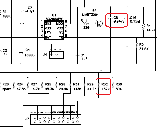

这是 VTech 的一名工程师。 我们将使用具有1A 充电电流的 BQ2000SN-B5TR 充电 IC 为镍氢7.2V 4000mAh 可充电电池充电。 为了满足 CEC 和 DoE USA 节能型批准要求、我们希望禁用充电后滴充电以节省充电能量。
但是、通过对 CMTO 使用0.047uF 和对 rmto 使用180k 设置5.3小时的最长充电时间、将 CMTO 电容值更改为小于0.07uF 后、在快速充电后电池达到满电平时、涓流充电仍会频繁激活。
请告诉我们如何更改电路值以获得以下结果吗?

    您好、Fai、
    如数据表(您提供的图像)中所述、为了禁用自上而下的闭合、电容值应小于0.07μF μ F。 请记住、涓流充电(快速充电后)不是可选的、因为 BQ2000设计为始终保持涓流维护充电、以使镍包装充满电。
    此外、当 R_MTO 值接近150kΩ Ω 时、很难判断充电器处于哪个状态(充电完成或涓流充电)。
    -要在快速充电中实现电池充电、请确保 BAT 和 TS 引脚上的电压处于正确的范围内:V_LBAT < VBAT < V_MCV 且 V_HTF < VTS < VLTF。
    数据表中的表3还提供了各种温度监测条件。

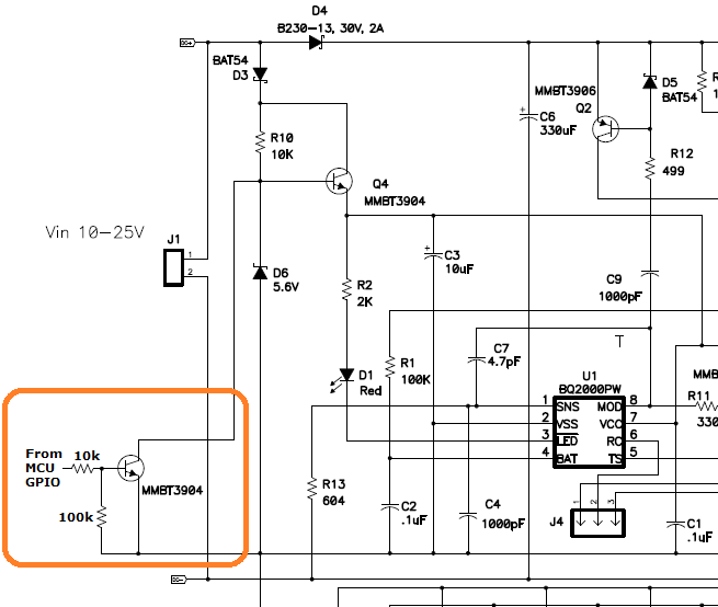

    从所附的图中可以安全地通过短路 D6 5.6V 齐纳二极管和由 MCU 控制的 NPN 晶体管关闭 BQ2000电源吗?
    Fai。
    今天可以给我回信吗? 谢谢!
    您好、Fai、
    是的;这应该是关闭充电器的安全方法。
    Alejandro
