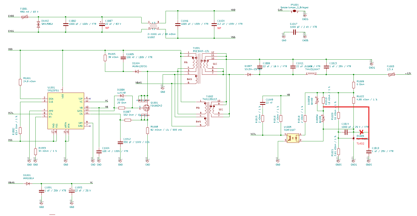

尊敬的团队:
我在我的设计中使用 TPS23751。 该设计类似于 PMP111254
在次级负载达到6W 之前、一切都很正常。 当它达到6W 时、控制器 VDD 和 VSS 引脚会短路、有时会使初级 FET 裸片。
我多次查看原理图、发现了一些问题(我使用 TLV431而不是 TL432、软启动电容器处于错误的位置)。 在我纠正这些问题后、结果是相同的。
我临时连接了一个750k 前馈电阻器、但它未解决问题。
我用的是 WE 7491195112而不是 Colicraft POE300F-12L、但它没有解决问题。
您可以在下面找到原理图。
如果您有任何想法、请告诉我。
    您好、Jozsef、
    查看原理图、我在偏置二极管上看不到串联电阻器。 此外、反馈补偿看起来不正确。 需要有一个与 C1014并联的串联电阻器和电容器。
    您好、达尔文、
    感谢你的答复。 我将尝试它、我将返回结果。
    您好、达尔文、
    我将串联电阻器放置在偏置二极管上、将 paralel R 和 C 放置在 C1014上。 结果是一样的...还有其他想法吗?
    似乎我发现了主要问题。 Vdd 和 VSS 之间连接了输入电容器、但 I 出现故障。 我的 PSE 没有发生故障、因为我在其上强制输出进入电流限制模式。
    在我更正了此问题后、连接了 Vdd 和 GND (RTN)之间的输入电容器、我已达到所需的14W 输出功率。 我将负载增加至24W 而不会造成损坏。
