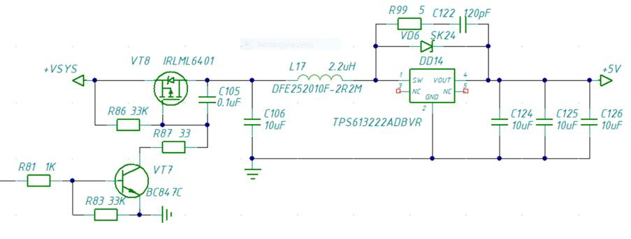

我的客户使用 TPS613222ADBVR 升压器件进行设计。
他发现在空载条件下、输出电压为5V。 但在100mA 下、负载输出电压为4.9V。 我们知道该值在3%范围内、但我们可以使用原理图来增强负载调节能力吗?

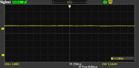

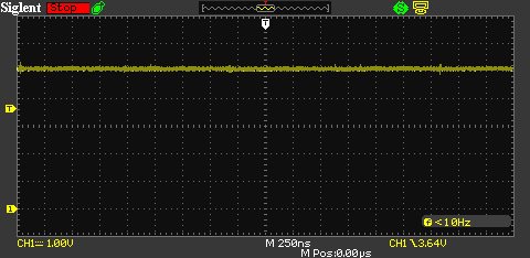

    您是否可以通过线圈更好地捕获 Vout、SW、Vin (C106)的波形。 谢谢~
    您好、Minqiu、
    这是 SW 节点:
    输入电压:(4V 锂聚合物电池)
    输出电压:
    不幸的是、我们没有线圈波形。
    您好 Vsevolod:
    我只能看到5.0V 的输出电压。 是否加载了?
    并且 SW 引脚存在噪声。 布局需要修改、可能需要与 Snuber 一起修改。
    您好 Vsevolod:
    数据表中有一个"负载调节"图6。 它基于我们实验室中的基准测试。
    如何首先移除二极管和缓冲器以查看变化。 然后修改了参数。
    您好、Minqiu、
    客户是问题的根源。 问题出在输出 PCB 布线较薄。
